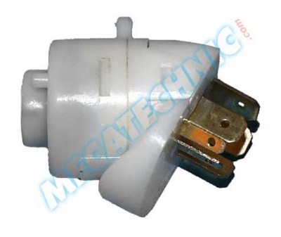

est ce que ça ne pourrait pas venir de cette pièces par hasard.
car la je sèche.
car la je sèche.

Re: Probleme ma capote electrique ne marche plus
Euh c'est quoi ? :mdr
Il faut vérifier tous les relais, si tu as du + qui arrive déja clé dans le barillet.
Ton barillet a t'il été changé ? As tu la même clé pour les portes et le barillet ?

c'est le contacteur de neiman. ( en photo )richie1973 a écrit :Euh c'est quoi ? :mdr
tous les relais son ok.
la clé est la même, elle ouvre porte, boite à gant, barillet, coffre.
