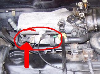

Dom10
Re: pb ralenti à froid sur 155DX2 (2H catalisé)
Message par Dom10 »
J'ai trouvé pour le mien, c'est la piéce que j'ai entouré en rouge
Si je débranche la prise indiqué par la flêche mon souci s'arréte instantanément
J'ai roulé un peu et à part un peu de mal au démarrage à froid ça ne pose pas de problême
J'espére avoir réglé se souci car ça devenais pénible de roulé comme ça
