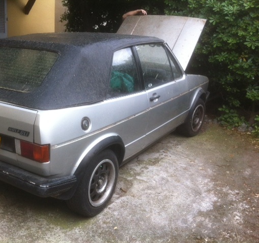

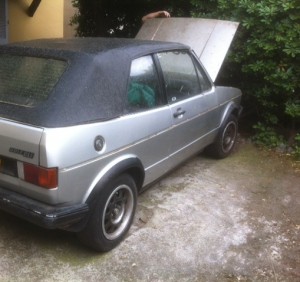

La mienne de mars 1985...
Ceci dit, je vais récupérer juste la partie "compte-tour / jauge essence"
J’espère que ça passera...

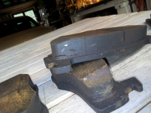

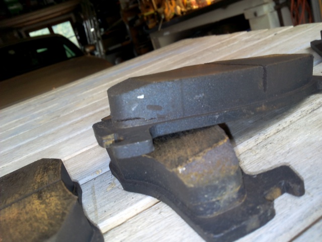

Ensuite place aux plaquettes cassées de chez "Mékach-ténik", remplacées par du BREMBO !!! :alcolo
Ça ce passe de commentaires :mad

ensuite place aux plaquettes cassées de chez "mékach-ténik", remplacées par du brembo !!! :alcolo
ben non... moi je pense qu'il faut en faire !
on ne dira jamais assez qu'il faut faire extrêmement attention à ce qu'on achète chez mecamerdic !
des plaquettes tellement merdiques qu'elles auraient pu provoquer un accident !
heureusement que tu t'en es apperçu à temps...

C'est sur qu'un freinage d'urgence sur autoroute...surtout qu'en boite auto tu freines encore plus...ça peut faire très très mal :nul
