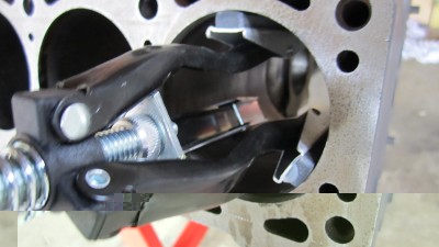

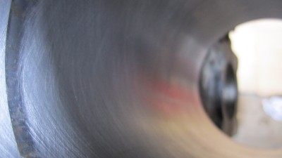

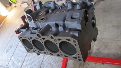

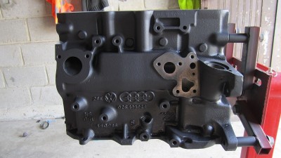

Un petit avancement sur le bloc
-surfaçage du bloc 1 dixième
-déglaçage des cylindre avec du WD-40
-décrassage
-peinture haut température
tonygolf1cabgerman
Re: prépa moteur dx
Message par tonygolf1cabgerman »
super beau travail hate de voir le resultat et peut etre voir la voiture si un jour on se croise dans le 60

Tu l'a fais toi même le déglaçage des cylindres?
karmann60
Messages : 619
Enregistré le : ven. nov. 05, 2010 22:14 pm
Jantes : BBS RS
Lien vers la présentation : viewtopic.php?f=2&t=27622&p=365649#p365649
Localisation : Compiègne
Re: prépa moteur dx
Message par karmann60 »
affirmatif :oui
greg cab
Messages : 2936
Lien vers la présentation : viewtopic.php?f=2&t=17539&start=435
Localisation : VELAUX (13)
Re: prépa moteur dx
Message par greg cab »
:ap :ap :ap
:shock: C'est nickel . . . . . . :dance :dance
GIPP reprezent Image
Will83
Re: prépa moteur dx
Message par Will83 »
beau travail :ap :ap :ap
Messages : 34718
Re: prépa moteur dx
En effet très très bien et beau...:inlove
