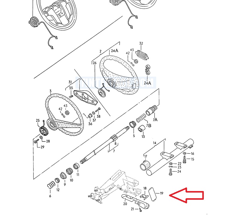

Bonjour toutes et tous,
Je suumis dans ces travaux là aussi et y a pas moyen de rentrer ce roulement en me contorsionnant sous la colonne. Donc comment se demonte et se sort le fourreau de la colonne SVP??
Merci d'avance
Merci d'avance
- Messages : 12317
Re: Jeu colonne de direction
il y a 4 vis, dont deux autocassables qu'il faudra enlever avec marteau burin, et ensuite sortir la petite plaque qui retiens le fourreau au pédalier
bien sur avant il faut sortir volant, commodo, bloc neiman etc et désassembler la colonne au cardan
ne pas oublier de remettre des vis autocassable neuve

Bonsoir Prez,
Alors j'ai fait exactement comme tu dis
Mais 4 vis ne sont pas cassable mais sont des BTR classiques. J'arrive à debloquer la languette, le fourreau est bien libéré mais il ne sort pas pour autant. Comment doit être cette languette quand le fourreau est censé être libre et demontable?
Cordialement
Cordialement
- Messages : 12317
bin enlevé...il faut tout démonté aussi au niveau volant cardan de colonne etcComment doit être cette languette quand le fourreau est censé être libre et demontable?

Re,
ok, c'est ce que j'ai fait mais je pense ne pas avoir assez degager la languette, je l'ai juste decranter à l'aide de l'agraphe qui la maintient.
Cordialement
Cordialement

Bonsoir,
Donc j'ai pu effectivement changer la bague de colonne, un jeu d'enfant quand tu sais comment virer cette pu...... d'agrafe du fourreau.
Merci beaucoup
