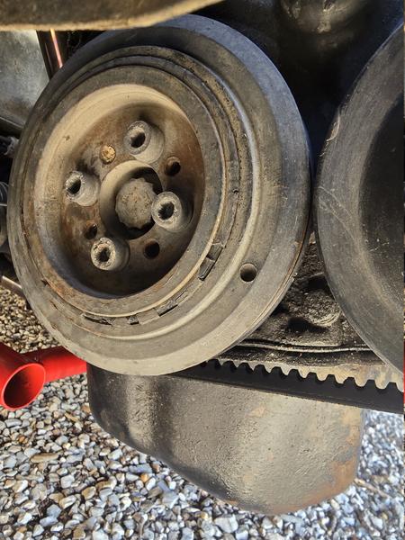

Salut à tous,
je reviens de chez Vw, car je voulais une poulie damper pour mon dx. Malheureusement elle n'est plus dispo depuis 2016, sans remplacement.
La mienne a son caoutchouc qui se désagrège et j'aurai aimé la changer avant d'avoir des soucis.
Voici sa réf 026105243c pour un modèle avec ou sans direction assistée.
j'ai bien trouvé un site ou il faut envoyer la sienne et ils la refont avec du polyuréthane, mais j'ai peur que ce soit moins efficace du fait de la rigidité. et que ça entraine des vibrations.
https://www.youngtimers-parts.com/produ ... 26105243c/
avez vous une idée?

Ma poulie fait de plus en plus de bruit. Vu son etat, ce n'est pas surprenant. Le modèle avec envoi de la consigne pour réfection ne se fait plus. D apres mes recherches, on peut passer sur le modèle plein sur DX. Jai commandé la pièce, on verra. Jai reussi a trouver en classic parts, mais a priori, jai pris la dernière...
