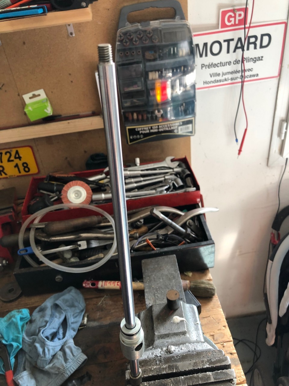

On bride le vérin dans l'étau sans trop le serrer , le raccord équerre du bas de vérin nous servira de butée anti-rotation .

nez de vérin
nez de vérin
tige/piston
tige/piston

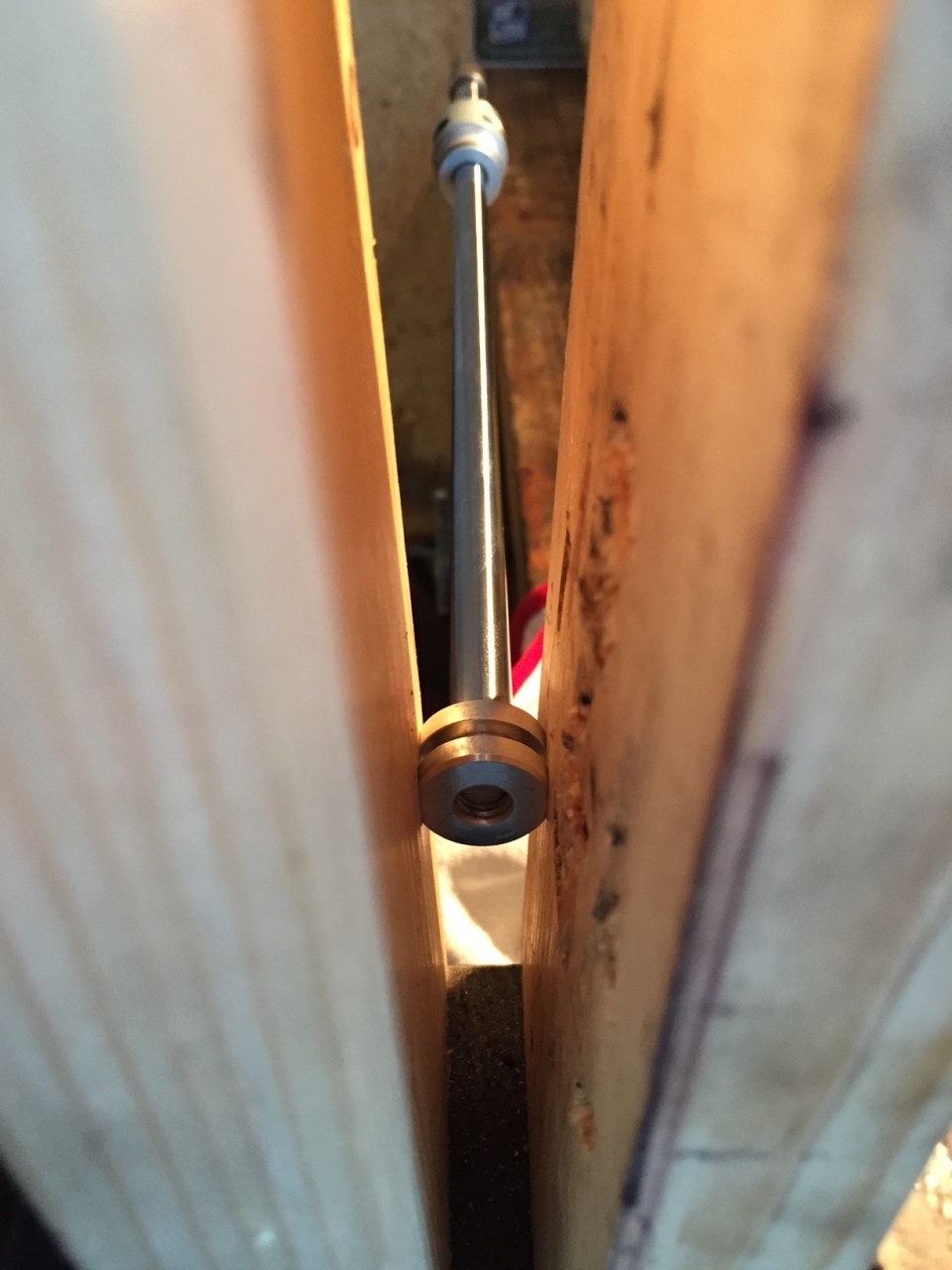

On coince le piston entre deux cales de bois dans l'étau , on le desserre à son opposé à l'aide d'un tournevis par exemple

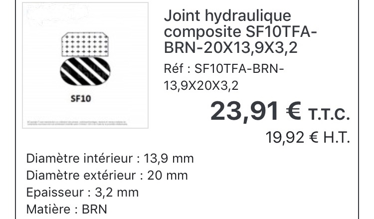

Vous avez besoin de ces joints la :
X2 pour nez de vérin
X1 pour nez de piston
Plus un joint O-Ring de15X3 (NBR70)

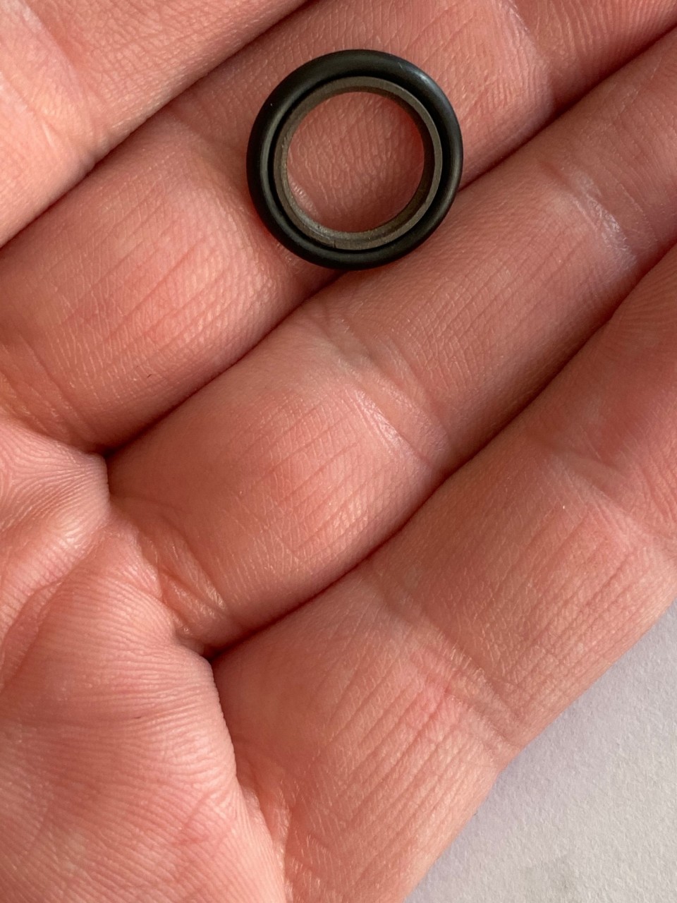

On replace en premier les joints OR font de leur gorge<br />puis les bagues composites . Attention elles ont un sens , elles ont un profil en forme de L , la partie la plus fine doit ce trouver en direction du ciel de toit , vers le haut quand le vérin est monté dans la Golf<br />Moi je me suis aidé d'un coton tige pour pousser les bagues qui ne tolèrent que très peu la déformation , c'est la partie la plus pénible ...

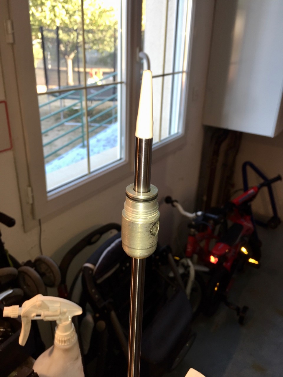

J'ai découpé un bouchon de cartouche silicone d'un diamètre légèrement plus grand que la tige pour emmancher le nez autour de la tige sans blesser les joints , hésitez pas à huiler et re-huiler :-)
On revisse le piston à l'aide des cales de bois

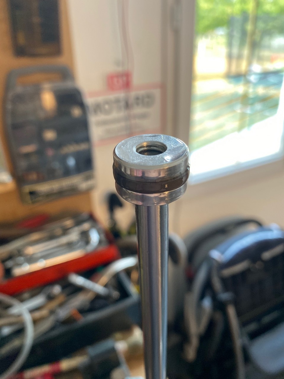

On monte le joint OR puis la bague composite , pour cette dernière il faut la mettre dans la gorge du piston d'un côté (dans son creux) puis on l'autre côté devrait rentrer en forçant quand un peu (comme un pneu en fait ...)

Avez vous une technique pour changer le joint composite sur le piston ? Je n’arrive pas à l’insérer, j’en ai déjà cassé un …
Messages : 1620
Re: Changement de joints de vérins
Il faut le chauffer un peu afin de le rendre plus souple.
