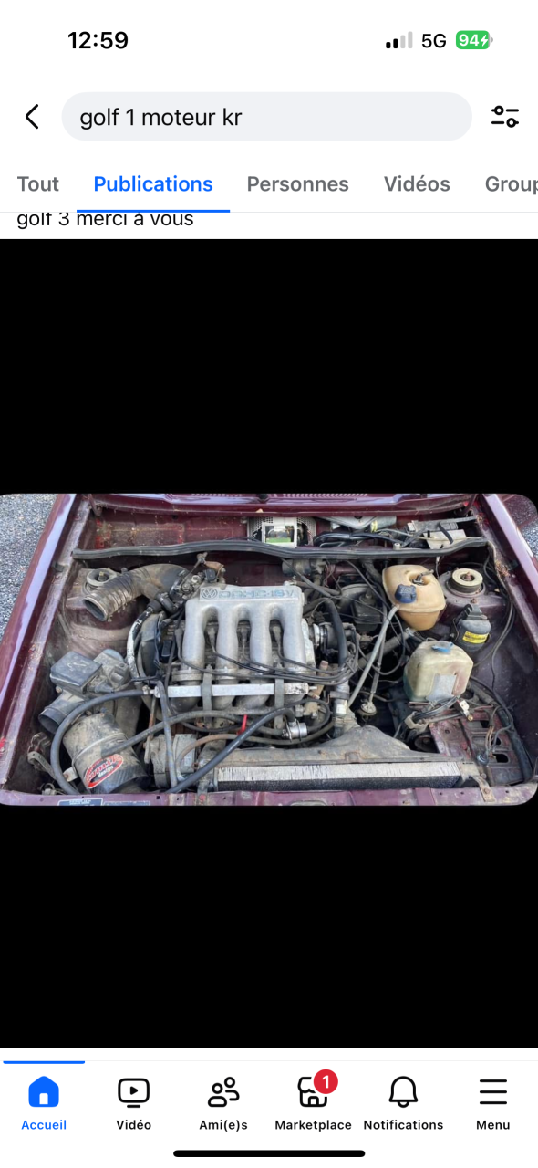

Bonjour à tous , suite à l’achat d’une golf 1 cabriolet swap Kr je me suis lancé dans ça restauration
Elle est équipée d’une injection Électronique du PB

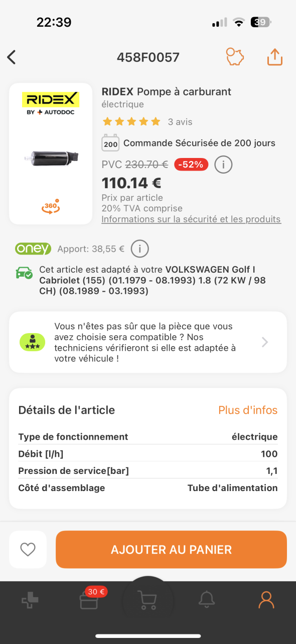

Je cherche à la redémarrer après le changement de toute les pièces nécessaire j’ai changer la pompe a essence sous la caisse mais j’ai l’impression qu’elle n’a pas assez de débit pour la faire démarrer.
J’ai besoin d’aide/conseille sur quelle pompe sous la caisse monter auriez vous une référence à me conseillé j’ai acheté la mienne sur AUTODOC et en pression de service elle est noter 1,1 bar je présume que ce n’ai pas assez pour la faire démarrer ?
Sachant que je suis en injection de PB
Merci de votre aide à tous
Désolé de l’état du moteur c’est une photo quand je l’ai récupéré sorti de grange
Voici la pompe que j’ai commandé

Si tu as l'injection du PB, est-elle bien complète? tu as les injecteurs à commande électrique, le boitier, et le faisceau qui va avec? Je ne vois pas bien sur ta photo.
Dans ce cas, la pompe d'origine du 2H doit convenir, mais 1.1 bar c'est pas assez, peut-être une erreur sur le site de vente.
Si tu as les injecteurs du KR, c'est du kjectronic mécanique avec plateau sonde, et là il te faut une pompe qui envoie plus de pression, au moins 5 bars je crois, celle du moteur dx est idéale.
Dis nous en plus sur ton installation !

Au vu de la photo tu as bien un montage type PB (injection électronique).
Par contre, il faut la carto qui va avec sinon cela ne fonctionne pas très bien mais tu dois pouvoir mettre en route le moteur. Concernant ta pompe, le montage étant exotique je tenterai la pompe de PB (la pression est importante mais aussi le débit) mais de grande marque (gros doute sur la qualité d'une Ridex). Souvent on pense pression, mais si il y a pas assez d'essence....
Vérifie si tu injectes bien, depuis le temps d'arrêt tu as peu être les injecteurs de grippés.
Sur la photo le débitmètre n'est pas monté sur la durite d'alimentation en air, si pas de débit mesuré pas d'injection.
Tu as vérifié l'allumage?

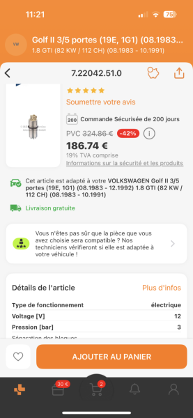

J’ai trouvé cette pompe elle fait l’affaire?
Elle fait 3bar ,  mais 115L/H c’est juste un peu non?
