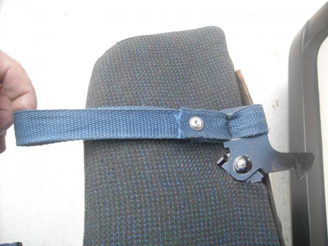

j'ai installé une sangle avec un petit rivet pope pour la dévérouiller de l'interieur

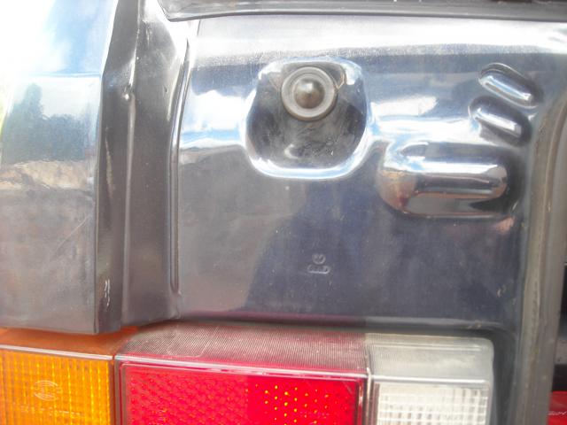

la tirette à l'arriére du vehicule

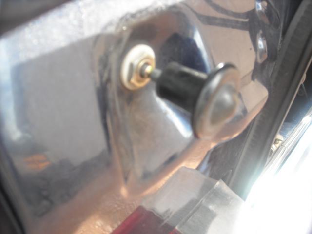

actionner la tirette
voilà la sangle que j'ai rajoutée

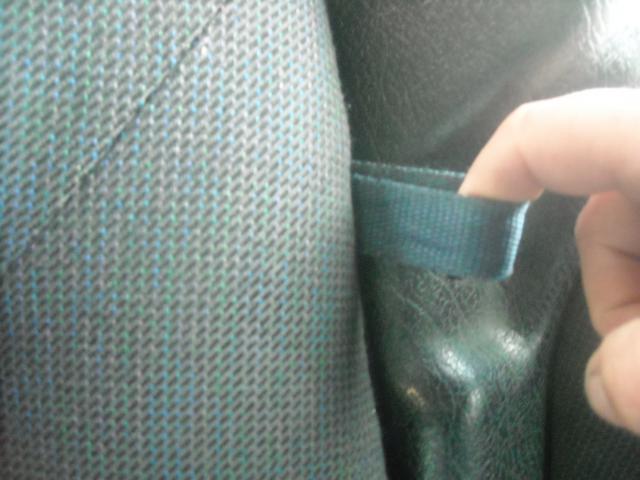

apres je n'ai plus qu'a tirer sur la sangle pour deverouiller le dossier arriére

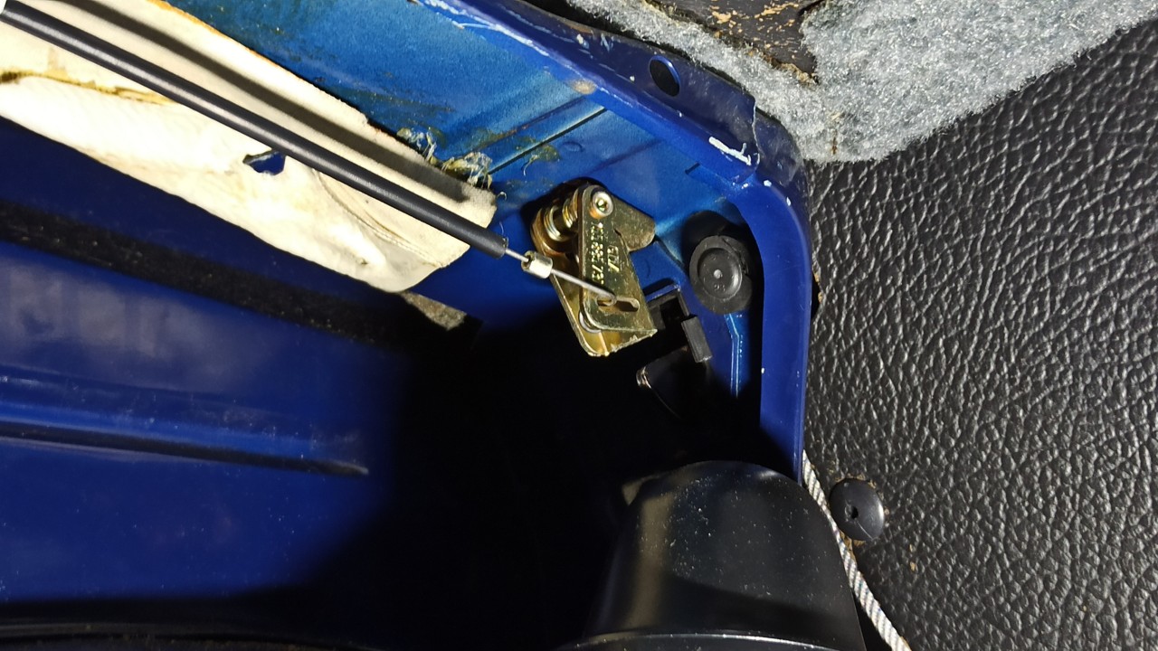

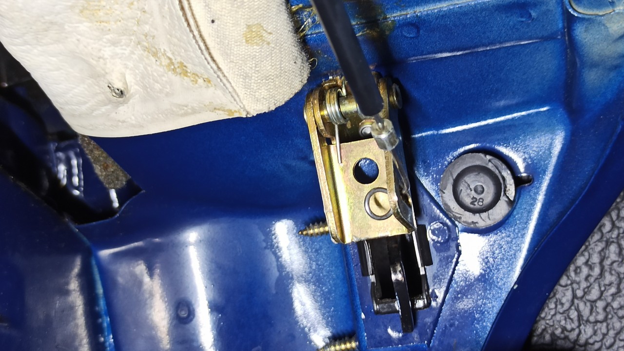

Quelqu'un pourrais mettre une photos du systeme a l'intérieur du coffre, en effet j'ai la tirette avec le câble mais elle n'est plus raccordée au loquet des sieges, je voudrais la réparer !

Bonsoir, j'espère que ça vous aidera 😉
