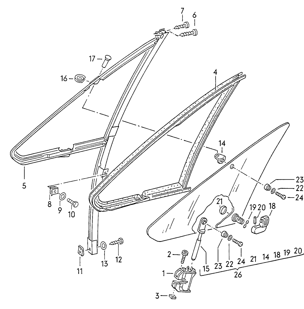

Les joints de mes déflecteurs US / pop out / ouvrant, sont très fatigué, craqué, sec, déformé, bref j'en ai commandé de nouveau.
Bien que je ne puisse pas encore faire le changement avec mon bras dans le platre ... je commence à regarder l'opération et j'ai plusieurs questions :
1/ Est ce que l'axe de rotation (15) peut se retirer de son support (1) ? en tirant dessus ou autre manip.
2/ L'axe 17 est il retirable, ou c'est un rivet frappé que l'on doit retirer puis remplacer pour passer le nouveau joint.
3/ Le remplacement du joint peut il être fait cadre (5) en place ou je dois me farcir un démontage de l'ensemble.

Bonjour. Il faut normalement tout démonter.
Attention il faudra régler l'inclinaison de la glissière pour la porte soit étanche. Il y des réglages sur la vitre de porte et sur la glissière de custode.
