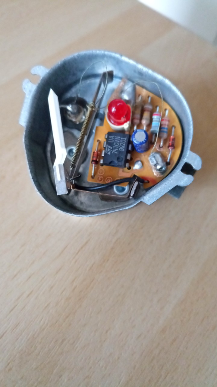

Re: HELP Témoin température d'eau clignotte
J'ai démonté le relais 42 et le circuit imprimé était bien brunâtre, je l'ai desoxydé, mais rien n'y fait.
Je vais partir sur ta méthode coolraver, je reviens vers toi.
Bon j'ai bossé comme un âne aujourd'hui sur ma golf, j'ai démonté tout le tableau de bord pour corriger, vérifier les fils un a un, etc et j'en ai profité pour refaire les étanchéités côté griffes pare brise et sous le tableau de bord.
Pour remédier aux divers grincements de la coque de boîte a gants, j'ai siliconée celle ci dans la démonter car il s'agit de tétons en plastique fondus pour la fixer sur le moule du tableau de bord, ben je peux vous dire que c'est le jour et la nuit
Mais revenons au PB du voyant de température d'eau qui clignote sans cesse, j'ai tout démonté le mano, enleva les 2 rivets pour les remplacer par deux petites vis noires, j'ai désoxydé et refait les 3 grosses soudures qui étaient bizarre. Ben toujours le même problème.
Je décide de changer la sonde bleu sur la pipe d'eau qui est fixée sur la culasse et la plus de problème
Bref la sonde qui était montée est une Topran ( vraiment de la merde cette marque, c'est la deuxième fois que j'ai un soucis
), et j'ai monté une d'origine.
Voilà si ça peut aider
