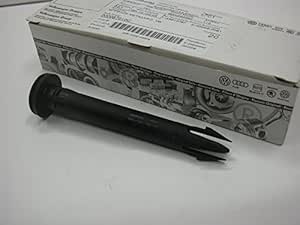

Quelqu'un aurait il une combine facile pour déposer les guide d'appuis tête sans les massacrer une fois qu'on a déhousser les dossiers de sièges ?

coolraver a écrit : ven. oct. 11, 2024 16:10 pm Quelqu'un aurait il une combine facile pour déposer les guide d'appuis tête sans les massacrer une fois qu'on a déhousser les dossiers de sièges ?
avec une douille de 13 pour resserer le 4 verrouillages et tu pousse avec
J'y arrivais pas car ils étaient tournés et il y a un cran il faut le savoir
