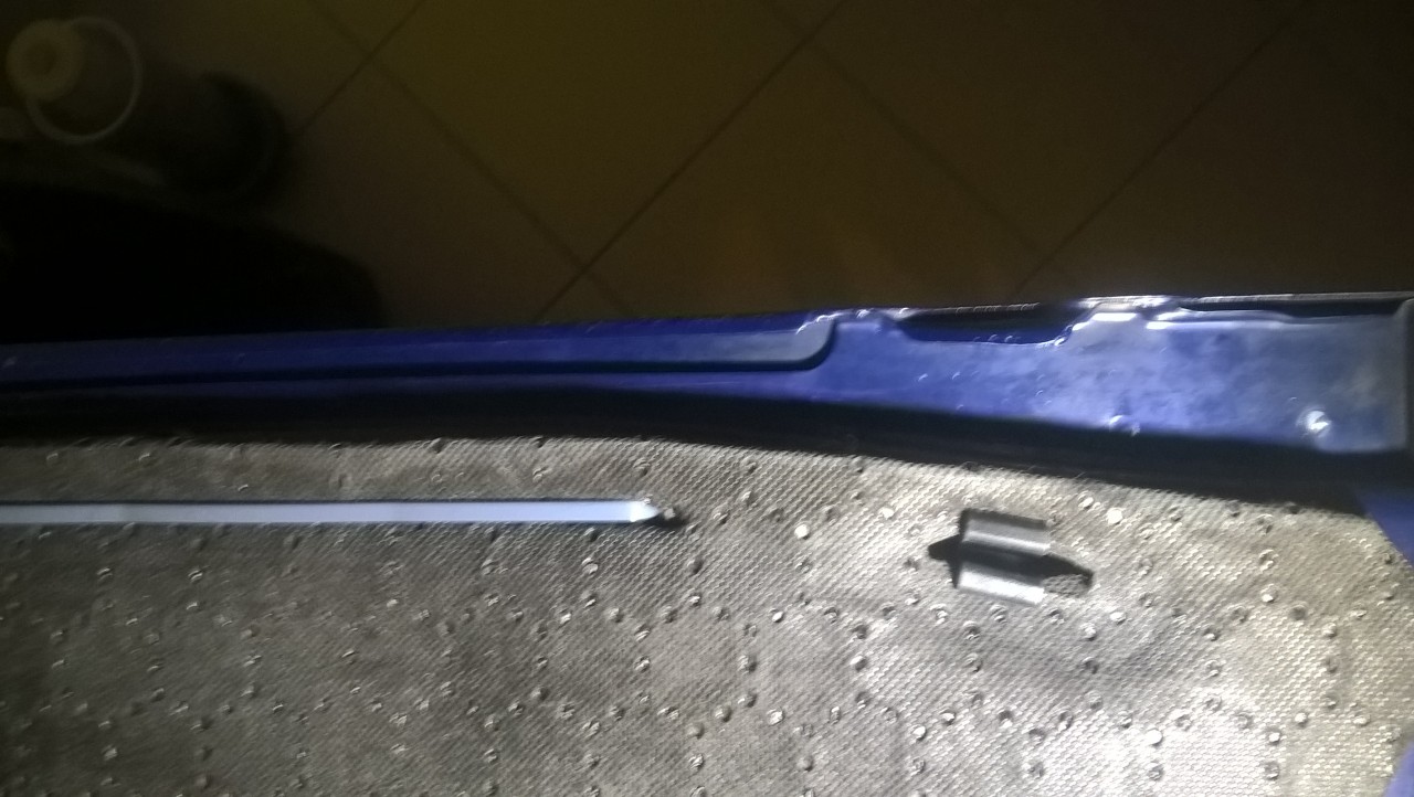

Je reviens vers vous
Après un nettoyage complet dans les règles de mon insonorisation de capot et des baguettes
Pourriez vous m'indiquer les sens de pose des baguettes
Car la je sèche :boulet
toujours à fond !!!!!
Messages : 16777
Re: Insonorisation de capot

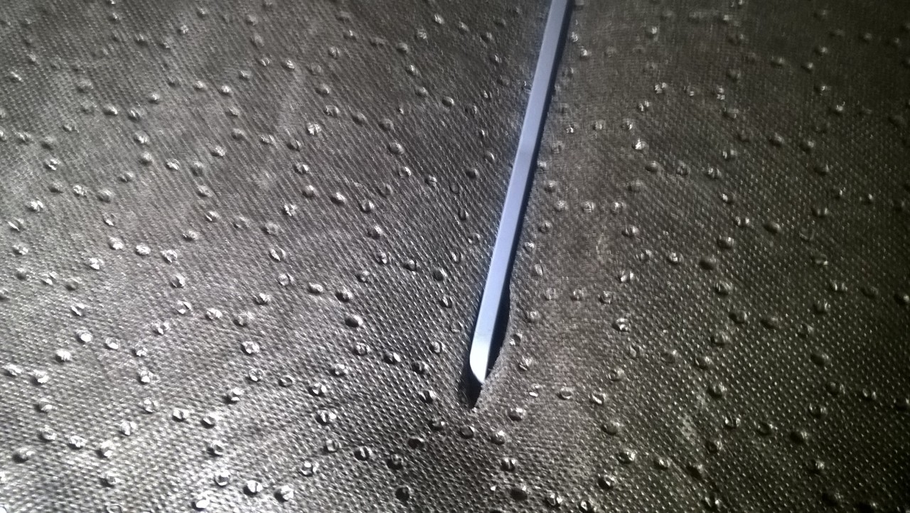

Les agrafes se montent en vertical.
Olive te l'a montré en photos quelques messages avant...
Pour le montage des baguettes la partie convexe va vers l'insonorisant et donc la partie concave vers l'extérieur.

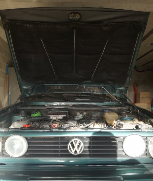

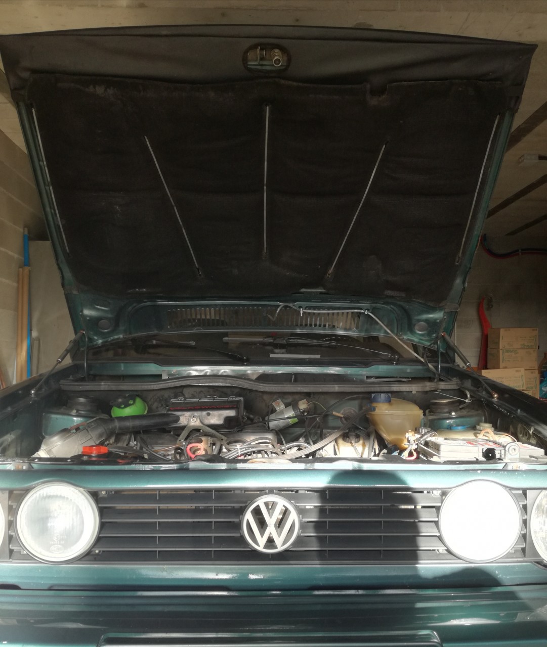

Désolé du retard mais voici une fois monté
