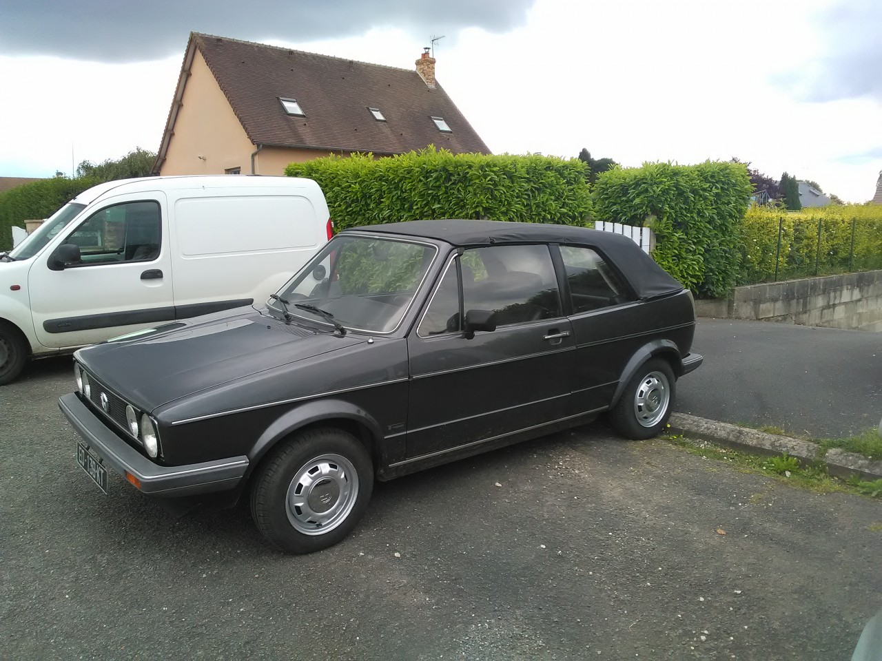

Bonjour a tous,
Je souhaiterais avoir vos avis, je souhaite mettre des elargisseur de voie sur mes jantes d'origine en 4x100. Mais je ne sais pas quoi mettre, je veux pas que ça dépasse de trop non plus. A tous ceux qui en on installer j'aimerais avoir des conseils: avantages/ inconvénients, tailles a prendre, ect . Merci

j'ai pas l'impression que tu vas y gagner grand chose, 5 millimètres, serait bien,
mais pas de possibilité de double boulonnage, pour 5 mille,
après, ça risque de dépasser, t'as mesuré pour savoir?

Je devrais mesurer quoi exactement, du pneu a l'aile ? Même si ça dépasse un peu c'est pas grave c'est simplement pour l'esthétique.

Bonjour, je ne sais pas encore, je viens seulement de faire un devis pour changer ma capote qui sera fait le mois prochain alors je n'y ai pas réfléchis encore. Vu que la golf est toute d'origine je ne veut pas la dénaturer trop non plus. Si je fait un essai je sais que je peu enlever si ca ne me plait pas. Jeunes régler d'abord mes problèmes de carbu ( pierburg 1 b) une vrai saloperie..... Je pense mettre une pipe d'admission de 1600 sur mon JB et mettre un Weber a la place ( mais ca c'est une autre histoire). Je verrai plus tard pour les elargisseurs je souhaitait juste avoir des avis de personnes ayant déjà tester. Merci en tout cas pour les conseils.

C'est totalement faux ! ce carburateur n'est en aucun cas une saloperie... Mais il est comme tous les carburateurs quand il n'est pas entretenu il pose parfois des problèmes.Bill61 a écrit : lun. janv. 14, 2019 09:32 am régler d'abord mes problèmes de carbu ( pierburg 1 b) une vrai saloperie.....
Il me semble dommage de bricoler une Golf qui semble assez bien conservée dans son état d'origine alors qu'il existe une solution simple et efficace
Démonter ce carburateur, l'envoyer au grand spécialiste Monsieur Delmotte, il va le démonter, le nettoyer, changer tous les joints le régler à la perfection et te le renvoyer comme neuf.
pendant que j'y suis, les élargisseurs de voies c'est aussi une connerie... mais ça on l'a déjà dit
- Messages : 34700
Re: Elargisseur de voie ( que choisir)
Le Weber est loin d'être mieux, question réglage, il est loin d'être facile et question conso, n'en parlons pas ! L'origine est sans aucun doute à privilégier mais il faut le faire réviser par un spécialiste.

Pour ma part, J’ai mis seulement 5mm à l’arrière, pour moi la bonne taille, c’est celle que l’on devine et qui n’est pas flagrante.
Le train avant est déjà bien large. 5mm c’était déjà trop!
