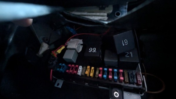

Bonjour, malgres les nombreuses aide sur le forum je n'arrive pas a localiser le relais pompe a carburant . quelqu'un peut m'aider voici la photo en pj. Merci par avance.

le machin blanc au dessus du gris.... position 2 sur la BAF
http://electricboy2.free.fr/Pages/Boite ... 983-89.htm

Pourquoi le relais est recouvert en blanc ?

merci pour votre réponse, c'est recouvert de blanc je ne sais pas pourquoi. Quand j'ai acheté la voiture c'était comme ça.

Commence par renseigné ton profil on ne sait pas si c'est une K-jet ou un 2 H ou un carbu
cela nous permettrais de t'aiguiller mieux sur ton soucis, au vue de ta photo, tu semble avoir quand même quelques problèmes électriques
les dominos c'est pour l'électricité de maison et encore d'une autre époque

Salut c'est fait 1.8. l carbu ex 1992.
j'ai enlevé le relais mais impossible de retrouver le même. photo ci jointe.
