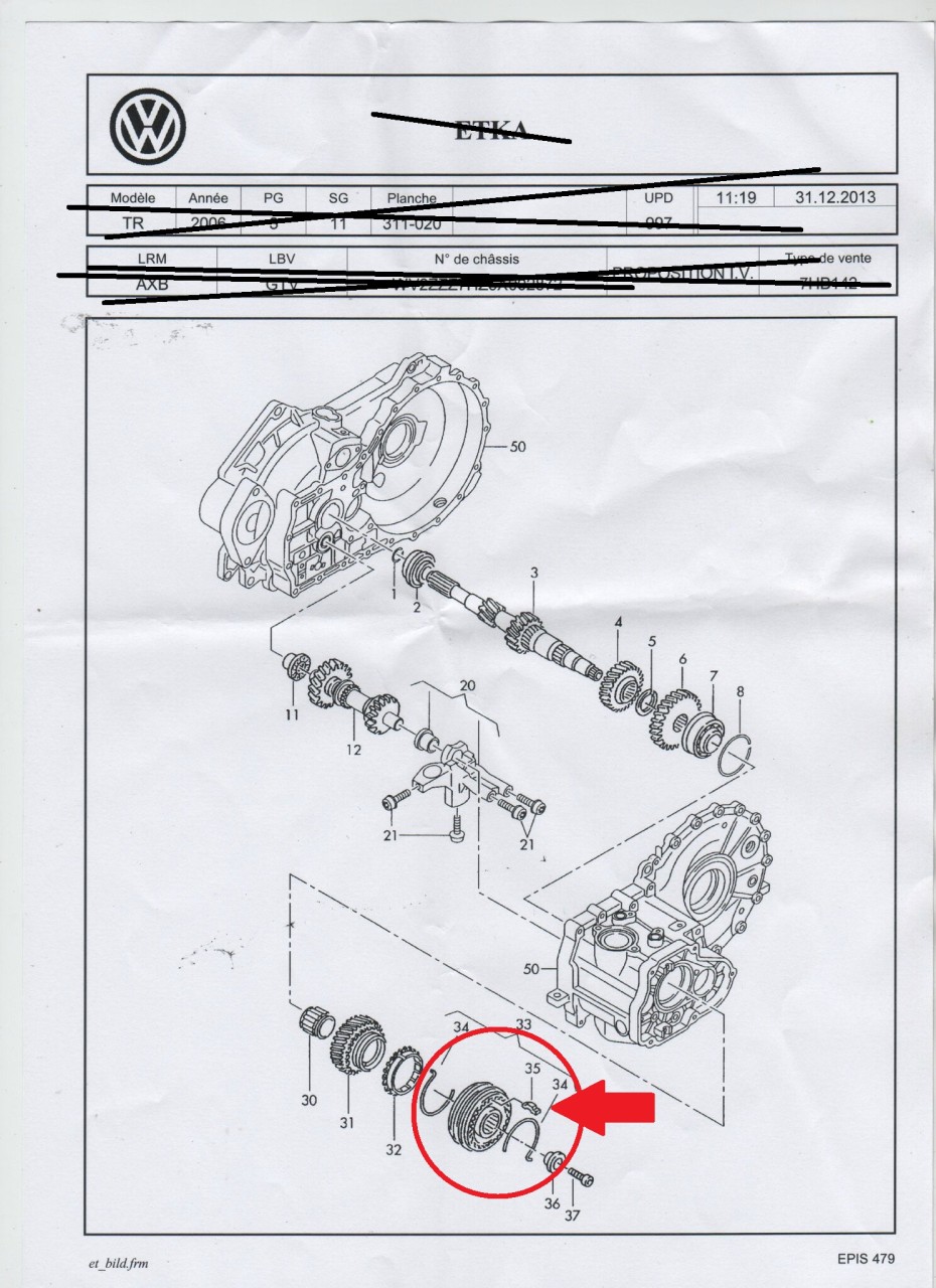

salut, j'ais besoin d'une aide pour la 5eme vitesse, je suis en réparation d'une boite de vitesse AUG qui été bloquer en 3eme car il a une " goupille "( chiffre 35 ) sur la synchro qui a disparue (" goupille ou entretoise" il en a 3 ) je pence avoir réparais la boite, j'ais un problème sur la vitesse 5 je les entièrement démonter, j'ais pris une 5eme de CHD pour la metre a la AUG pour que le conducteur consomme moin, le problème c'est que les 3 goupille ( chiffre 35) son tomber et que la bague qui et mobille chiffre 33 pare la fourchette c'est retirer, et mon problème c'est que je n'arrive pas a réassembler la 5eme.
puis peux m'aider ?
j'ais mi une image de la ou j'ais un problème
( chiffre 35 " goupille ou entretoise " )
réasemblage 5eme AUG

Désolé je ne comprends pas ton problème. La pièce 35 est juste là pour verrouiller ton rapport.
- installe les moyeu synchronisateur sur le baladeur (attention il y a une position de montage).
- monte les clavettes (piece 35).
- repose le ressort (attention suivant l'année tu as une extrémité coudée au niveau du ressort, dans ce cas l'extremité coudé doit être monté dans la clavette).

salut, justement c'est sa que je n'arrive pas a faire les clavettes m'empêche de maitre la bague baladeuse
