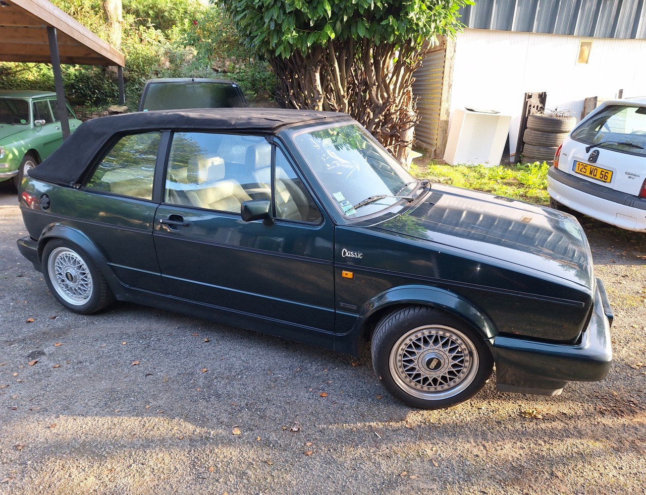

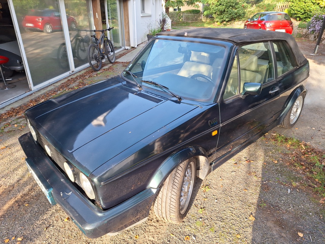

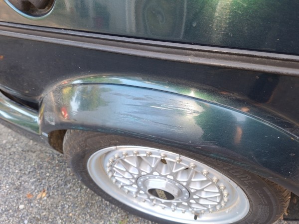

Voici ma golf ...

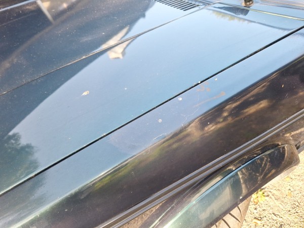

Belle de loin, mais loin d'être belle

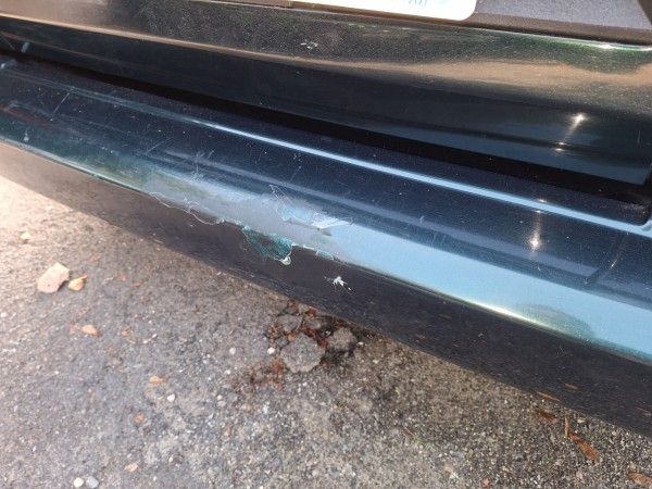

Pare-chos peinture éclatée, extensions rayées, aile sans vernis....
Le projet: lui refaire une beauté extérieur. Teinte d'origine bien sûr
Le moteur, l'intérieur, la capote ne seront pas déposés, car là c'est un chantier trop long. L'objectif est de rouler avec cette été.

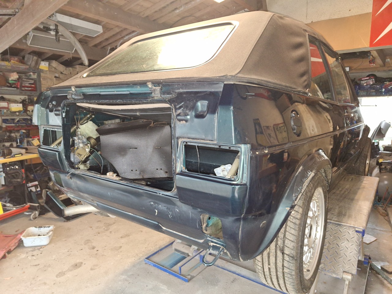

Alors au boulot....
Autre avantage, je dispose d'un petit pont élévateur

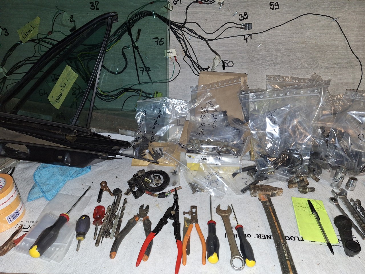

Je suis organisé, chaque pièce est étiquetée ou placée par élément dans un sachet annoté.
Combien de fois au début, je me suis retrouvé perdu devant cette boite pleine de pièces..ne sachant plus ou elle allaient. On croit qu'on se souviendra, mais il y en a tellement :hein

Je donne seulement un avis perso pour y être passé l'année dernière mais je pense qu'il faudrait déposer la capote/armature dans son ensemble , ou bien de détendre le cable arrière , cela permet de vérifier l'état de la cornière ou passe le cable , c'est hélas un endroit bien connu où la corrosion fait des ravages ....
Le capot et les portes sont plus facile à peindre lorsque c'est démonté , le pare brise également et tout les lécheurs extérieurs , bien sûr cela occasionne des achats supplémentaires mais au moins on a pas à y revenir .

Oui j'ai démonté le câble de capote :+1
Les seuls traces de rouille sur mon cab sont dans le bas de la baie de pare-brise, cachés sous le joint !!!
4 beaux trous que je dois réparer :mad
