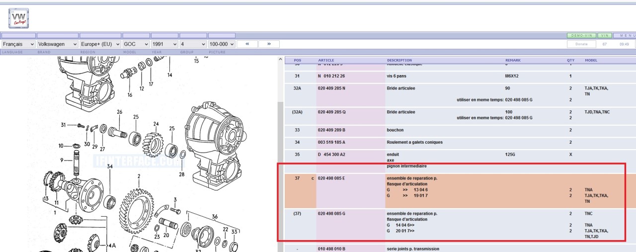

Je souhaiterai changer les joints spi de tulipe sur ma boîte auto TJD.
Est ce que l'un d'entre vous sait si ce sont les mêmes que pour boîte manuelle ?
A priori il semblerait que la bague verte soit aussi à changer en même temps.
Savez-vous où je pourrais la trouver ?

Merci mais du coup ça ne me dit pas s'il faut changer la douille verte et ou la trouver, ni si les kits vendus pour boite manuelle sont les mêmes que pour boite auto.
En tapant la référence 020 498 085 G ou 020 498 085 E, je ne tombe que sur des références de kits pour boite manuelle, donc à priori ce serait le même kit pour boite auto et manuelle ?
Est ce que c'est le même kit pour les 2 côté ?

Merci, au top !! 8-)
Pour la douille je ne trouvais que des sites sur lesquels la pièce n'était plus dispo, j'avoue que je n'ai pas eu le reflex d'aller voir chez Amazon
