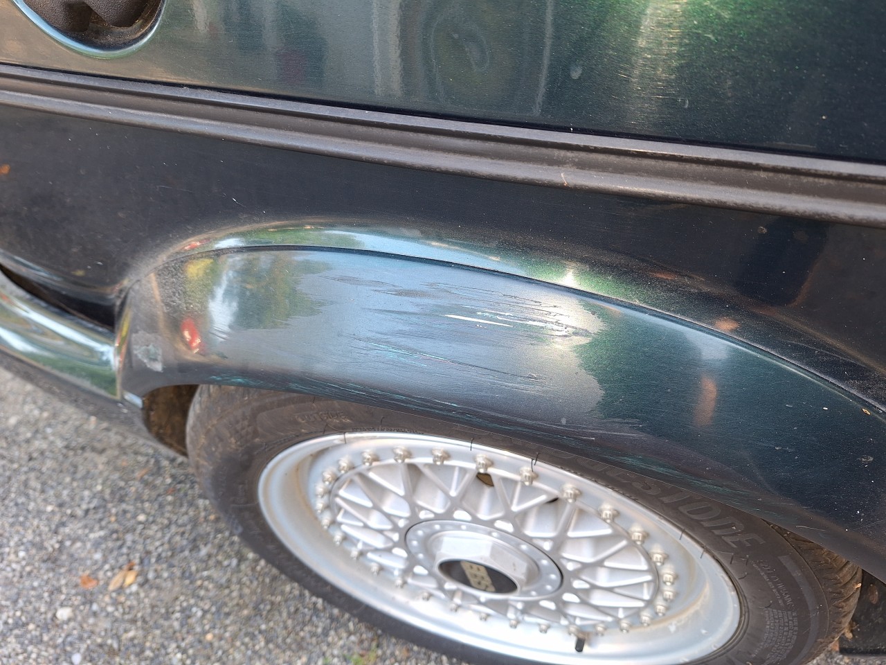

Pare-chos peinture éclatée, extensions rayées, aile sans vernis....
Le projet: lui refaire une beauté extérieur. Teinte d'origine bien sûr
