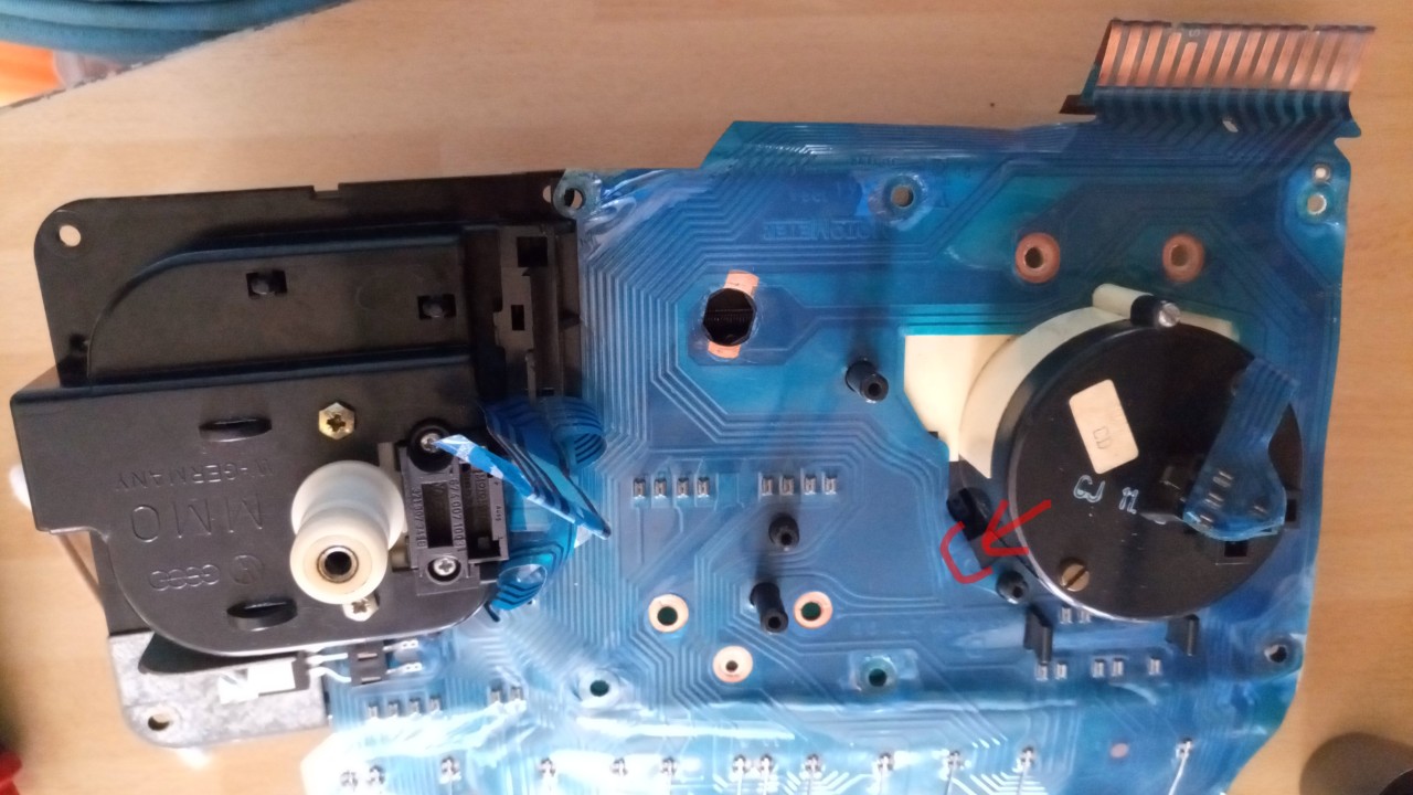

Salut à tous amis golfistes,
Depuis que j'ai mon cab, mon MFA ne fonctionne pas, le reste nickel. Il me manque 3 indications. J'ai démonté ce jour le compteur et contrôlé et désoxydé tous les contacts, j'ai également vérifié chaque piste et tout est propre, là où j'ai un doute c'est sur la feuille circuit imprimé au niveau du boîtier vert où se branche le tuyau, j'ai l'impression que la feuille est coupée et a cet endroit il y a 3 pistes qui n'aboutissent a rien :?
FanVW62
Messages : 102
Enregistré le : sam. mai 29, 2021 23:28 pm
Prénom : Franck
Re: Schéma électrique Compteur MFA
Message par FanVW62 »
Pour faire suite à mon message précédent, j'ai essayé un compteur identique au mien pour lequel tout est fonctionnel et résultat, j'ai pas les 3 indications manquantes comme citées précédemment.
Quelqu'un aurait une idée du PB ?
Messages : 3225
Quelle sont les indications manquantes ?
FanVW62
Messages : 102
Prénom : Franck
Il me manque
Km
Km/h
L/km
Messages : 3225
J'ai eu ce problème, il y a longtemps regarde ici.
https://www.passiongolfgti.com/newForum ... =5&t=19616
