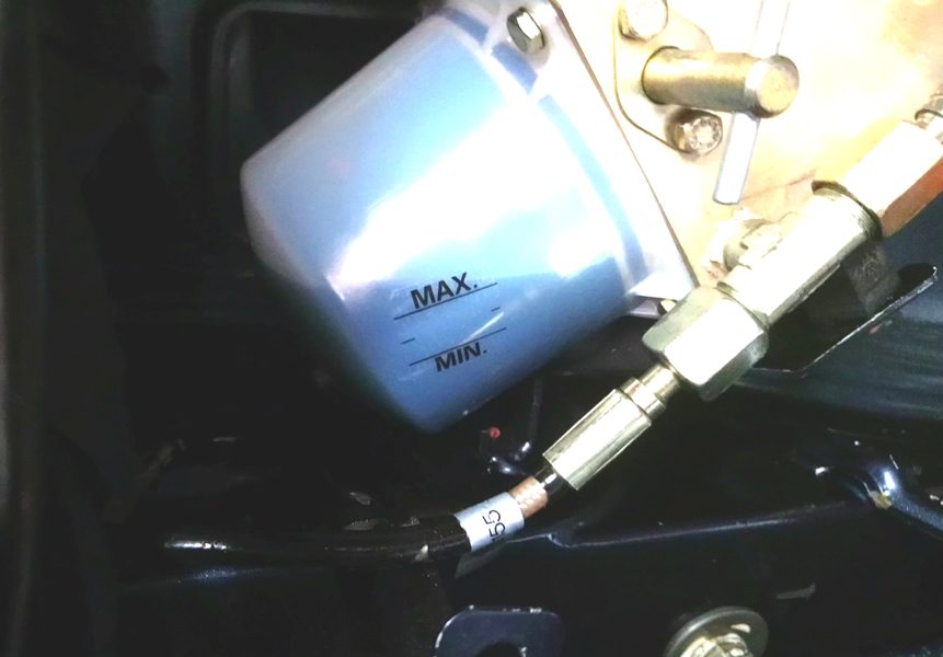

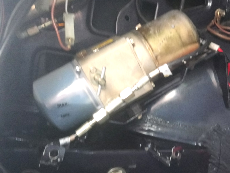

Re: Pompe Hydraulique Capote Réservoir Percé
et voici les photos
Fixation aux endroits d'origine, l'autocollant des niveaux est de travers, je verrai si je peux le mettre droit
