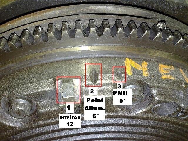

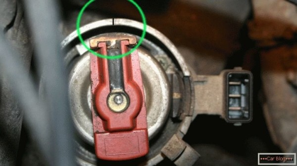

diagramme allumage/distribution/carburation
explique nous comment tu règle ton allumage déjà
au PMH la distribution doit être bien calée au repère en fonction de ton année, la poulie d'accessoire aussi, l'allumeur doit être calé au PMH pour que le doigt d'allumeur pointe sur le repère du corps de l'allumeur et sur le cylindre 1 sur la tête de delco..

Il faut sortir le cache arbre à cames. Si ton moteur a fait 1 tour.
Tu peux avoir l'allumage sur le 1 alors que c'est le 4 qui devrait avoir l'étincelle

Le moteur fait 2 tours pour un cycle complet.
Si tu as juste reposer l'allumeur par rapport au repère du volant moteur.
Tu peux très bien avoir les 2 cames levées sur le cylindre 4.
Pour un essai sans demonter le cache, tu peux tenter de décaler les fils sur la tête d'allumeur et essayer de démarrer.
1-3-4-2
Du coup 4-2-1-3
1-3-4-2
Du coup 4-2-1-3
