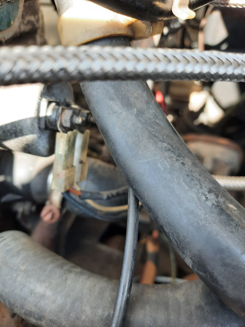

Voici ma sonde
Messages : 12318
Re: Branchement manomètres (VDO)
baf: boite a fusible
prend le plan électrique pour suivre les fils (:

Voila,
mes 2 fils de la sonde vont au calculateur et s'y arrete. T a rien quu sort vers la baf
Messages : 12318
le calculateur est branché sur quoi ?

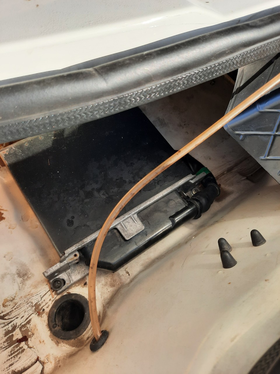

Bonjour
voici le calculateur avec la fiche clipsé.
je n'ai rien trouvé qui repart vers la BAF.
Concernant la sonde double, est ce que je remplace celle d'origine par une VDO?
Messages : 12318
a la sortie du connecteur il y a bien un faisceau ?
on dirait qu'il n'y a rien qui sort, ça serai inquiétant
de plus normalement sur JH le calculateur est fixé sous le pare genoux a droite mais bon j'ai vu ça sur une US de 88 c'est peu être différent sur ton année

Bonsoir,
La position du calculateur n'est pas normale, les vis de fixation ne correspondent pas. Le boitier bouche un orifice de forme rectangulaire. Je te confirme que rien ne repart du calculateur. je serais interessé si tu as des photos d'un calculateur d'origine à son emplacement.
Depuis juillet, j'ai demonté toute la voiture sauf le moteur.
L'etiquette de coffre indique un JH BVA
La carte grise indique un DX pourtant lors de sa francisation, j'ai un document qui dit qu'elle est équipé d'un JH BVA non conforme au modele homologué en france.....
le moteur est de 88 pour un chassis de 84.
Bref, dommage car tout le reste est strictement d'origine
Messages : 12318
l'orifice en question c'est un boitier de la clim
je peux malheureusement pas te montrer l'emplacement du calculateur mais il est a carrément a droite fixer sous le pare genoux
a mon avis tu n'a pas le faisceau d'origine du JH
il faut vérifier que le code moteur correspond bien a un JH sur le bloc et pas un DX
le fait que se soit inscrit Dx sur la CG ne prouve rien car les pref ne s’embêtait pas a cherche un code moteur qui n'existe pas dans leur base de données et prenait ce qui était le plus proche
