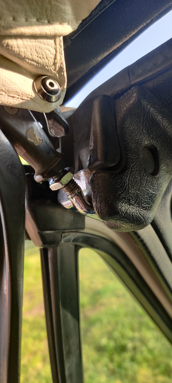

je vous joins 2 / 3 photos si dès fois vous voyez un truc qui cloche.....(genre une grosse bosse bizarre sous la capote ?)

Il faut que tu appuie 60 cm en arrière avec la main ou ton coude vers le bas pour l'accompagner et tu verras elle va se fermer.
J'ai fait remplacer ma capote vinyl l'année dernière chez un sellier, quand je l'ai récupéré c'était pareil. Il m' a montré cette méthode.

Salut comme promis des news !!!
alors l'action du soleil + la méthode de summit = fermeture de la capote
ce n'est pas encore optimal car on voit bien de l'intérieur un jour énormen par la frise , mais c'est deja encourageant.
le premier crochet , celui de gauche prends le chemin de la gorge située coté pare brise , et l'autre touche maintenant la piece en metal en face et et la pignée arrive a se verrouiller .
on va attendre encore demain et l'action de la rosée magique de cette nuit , et j'espère que tous les jours existants vont disparaitre: vitres avant et arrière.
à votre avis faut il toucher aux cames de réglage justement située à cette soixantaine de cm ???
en tout cas je commence à être rassuré ; )

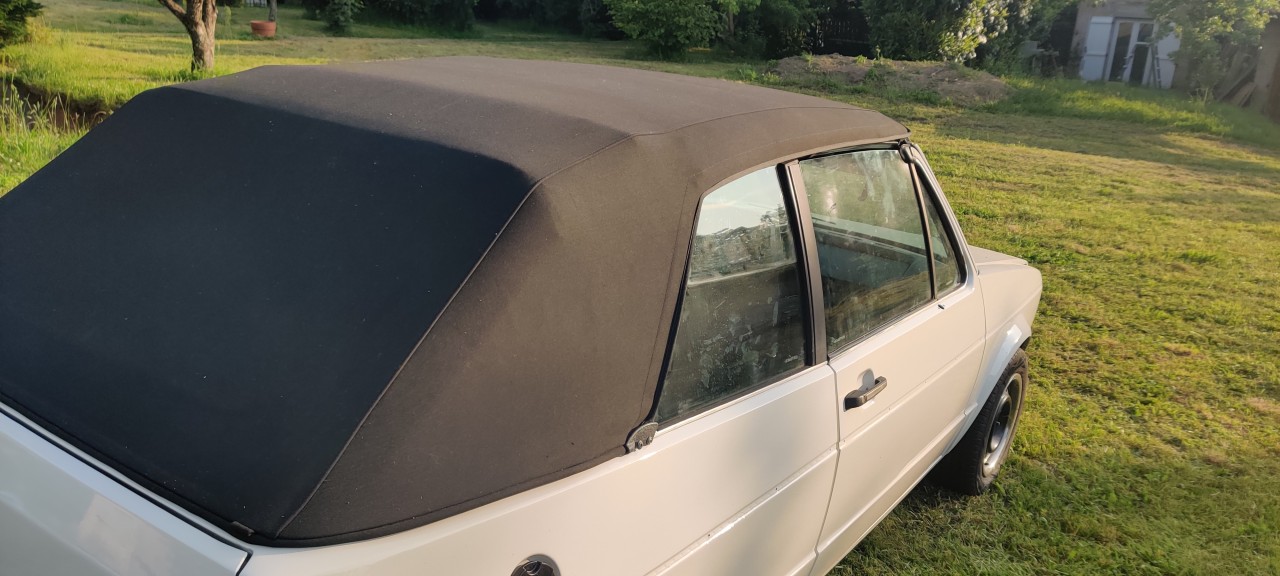

Montre nous une photo du bourrelet arrière.
S'il n'est pas rentré à fond !
En la mettant au soleil, au plus chaud de la journée, elle doit se fermer, il faut l'aider comme me l'a montré mon sellier (il me l'a remplacé en janvier).
Chez moi, pour la refermer, je la mettais 10 à 15 mn au soleil et en appuyant avec l'avant bras pour l'enfoncer vers le bas et l'autre main sur la poignet de verrouillage, elle se fermait.
Re: tension capote : problème de montage / début de piste
Le bourrelet est rentré comme sur les tutos je pense
non ?

Je le trouve pas mal
il demande peut-être encore à rentrer sur le côté gauche mais franchement pour une première
comme il est la, il n a pas d impact sur tes soucis devant. Continue à serrer!
