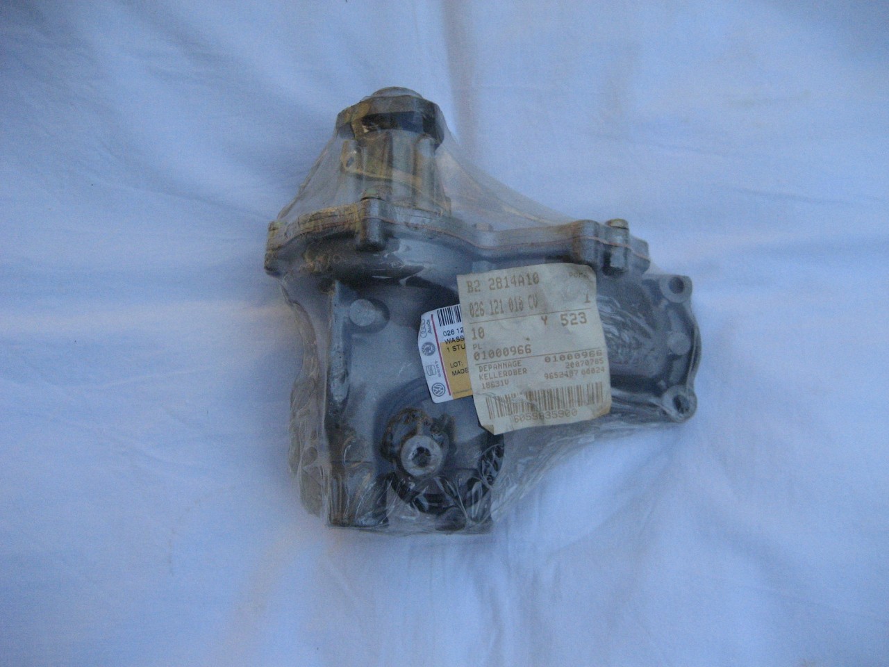

Sur la photo la référence se termine par cv alors que l’etk donne cx, mais je suppose que cela n’a pas d’importance ?
Sinon après vérification sur l’etk, les références des deux pompes complètes sont bien les mêmes.
Par contre les références des moitiés de pompe ne sont pas les mêmes…je ne comprends pas comment cela est possible ?

Re: Pompe à eau moteur DX
Bonjour :
La référence : 026121010CX n'est plus disponible chez vw, renplacer par :037121010C,en ce qui concerne le corps de pompe sur mon etka il n'y a qu'une rérérence :026121005JX .
