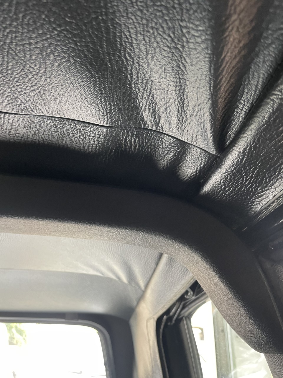

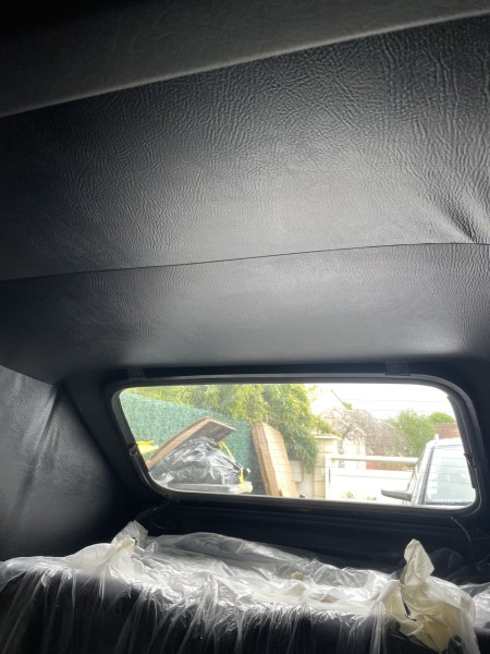

Bonjour à tous.
Je partage mon expérience et j’espère que cela pourra en aider certains.

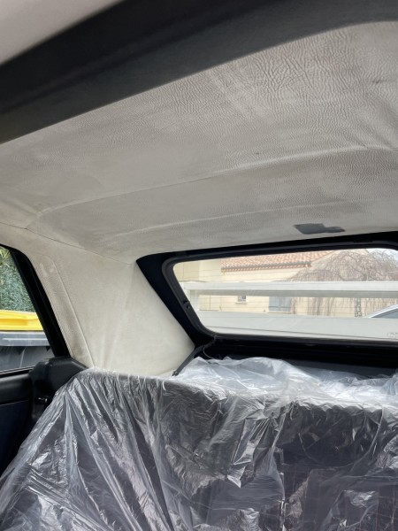

Voilà mon ciel de toit est en mauvais état. Jaunis pas le temps et marqué mais pas déchiré.
J’ai donc essayé de lui redonner un coup de jeune ne voulant pas démonter la capote pour le changer alors que celle ci est neuve. (Oui une erreur de débutant pensant que je pourrai le sortir sans à avoir à démonter la capote)
Je me suis donc lancé et j’ai utilisé un produit pour rénover les cuirs.
Du coup protection de l’intérieur avec bâche et scotch carrossier et c’est partit.
Le produit est épais semblable à de la peinture et s’applique très bien au rouleau. Pour les passages difficiles un coup de pinceau.
Dès la 1er couche, je peux vous dire que je suis plus que satisfait du résultat, bonne couverture, la peinture se lisse seule d’elle même.
Une légère 2eme couche et le résultat est bluffant.
On dirait du neuf. Ça a l’air de très bien tenir.
Voilà quelques photos avant et après.
Pour infos le produit coûte 25€. Assez pour une couche en changeant totalement la couleur.
Voilà.

J'ai déjà refait un pouf en cuir et rénover le volant de mon Pathfinder avec ce genre de produit.
Sur le cuir, cela tient super bien mais sur vinyl ?
Le résultat est top mais à voir sa tenue dans le temps.

C’est prévu pour cuir, vinyle et simili cuir donc ça devrait le faire.

Sauf que le produit pénètre dans le cuir. Ce n'est pas le cas avec le vinyl ou simili où cela reste surfacique.
Donc à voir dans le temps.

J’ai tout essayé, il était orange par endroit comme si de l’humidité s’était incrusté, taché à coeur.
J’ai tout essayé pour lui redonner de l’éclat mais rien à faire pour enlever ces taches orange.

Le mien aussi a des taches oranges, j'ai essayé beaucoup de chose et j'ai bien réussi à le nettoyer mais je n'ai pas réussi a retirer les taches oranges.
Si quelqu'un a une combine pour les taches oranges sans reteinter le ciel de toit, je suis preneur.
