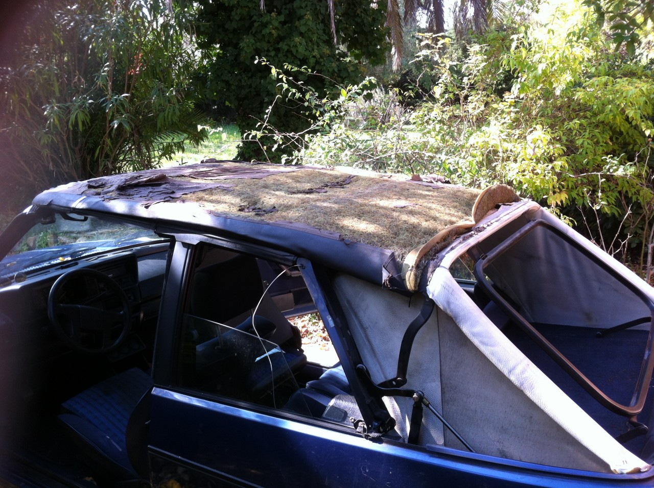

Salut à tous , j ai la matelassure de la capote qui part en lambeaux, j ai l'impression d être dans un poulailler, de la paille de partout. Existe t il quel chose d autre à part celui vendu à 250 € ?

Les tarifs sont à peu prêt identique sur ce produit mais de plus en plus remplacé par de la mousse.
Pour ton problème, il faudrait démonter ta capote et voir l'étendu des dégâts. Il est possible de faire une réparation et de changer juste l'enveloppe du matelas
Si tu as des gros manque et trous dans la paillasse, il faudra le changer.
sur cette page tu trouveras la fameuse mousse de remplacement
viewtopic.php?f=9&t=45600&hilit=capote+ ... 6&start=60
