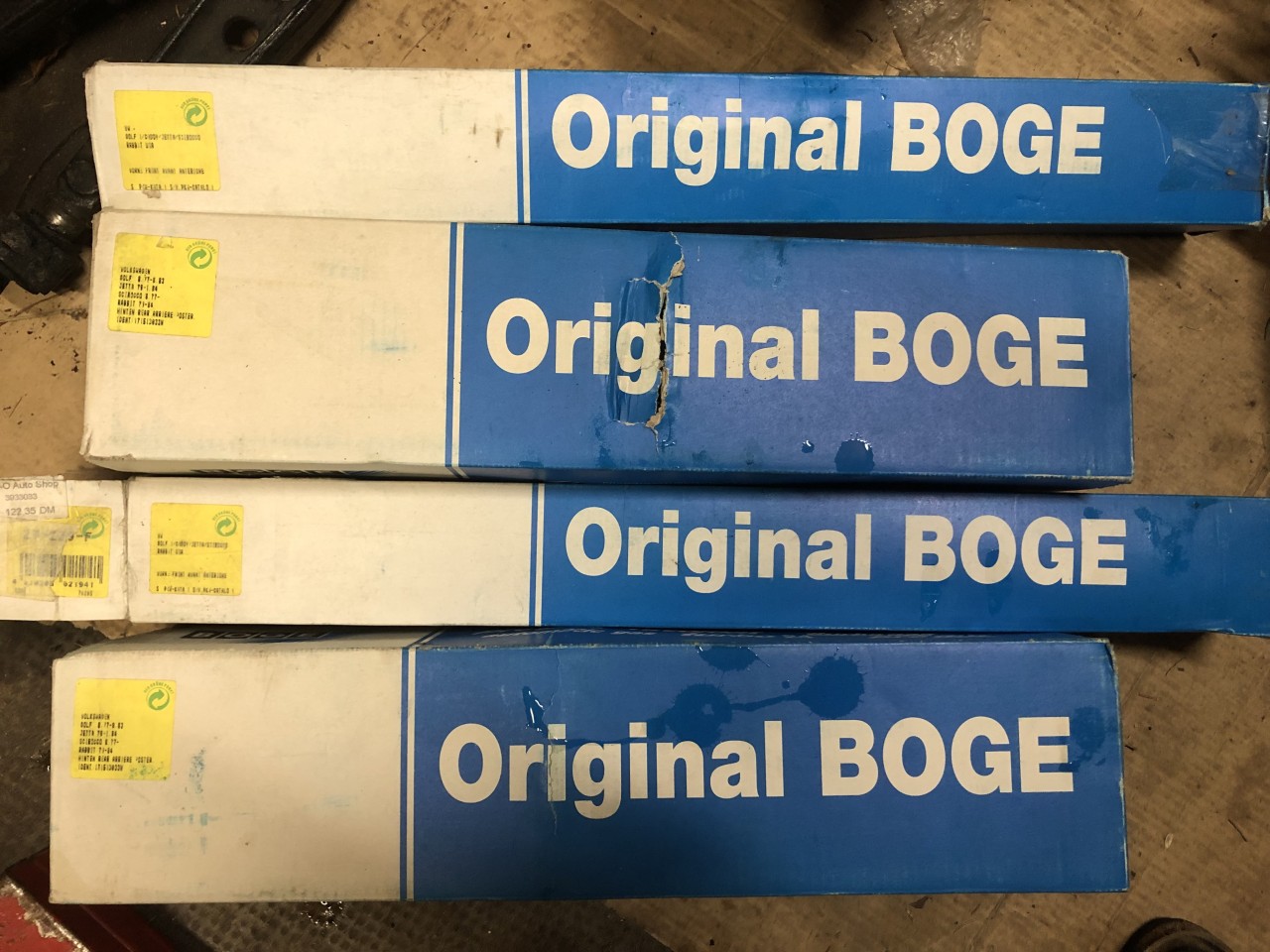

Je remonte des amortisseurs BOGE neufs issus d’un vieux stock avec des ressorts d’origine pour avoir un bon amortissement.
Pour répondre à ta question, avec du B4 tu peux monter des ressorts avec rabaissement -20mm, mais plus adapté avec les ressorts hauteur d’origine.
