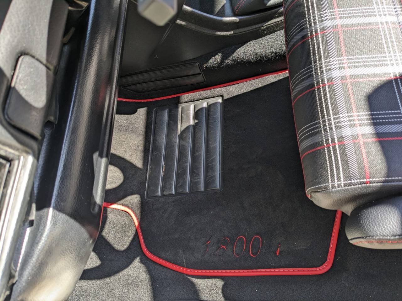

J'ai aussi commandé la moquette intérieure chez eux, par contre la qualité est nettement moindre que la moquette d'origine.

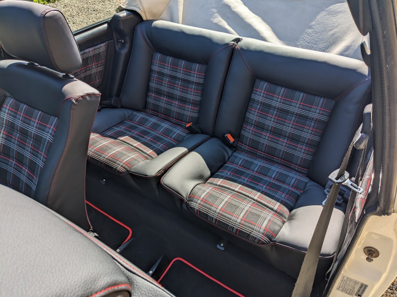

Voila comme promis voici quelques photos, j'ai terminé ce week end avec les pneus à la bonne taille, un volant d'origine et tout l'intérieur refait. Nous avons pu profiter de notre première sortie en famille.

L’extérieur ressemble comme de 2 gouttes d’eau à la mienne, alors forcément j’suis fan :-P
Les housses semblent de bonne facture et permet donc de refaire un intérieur à moindre coût et rapidement, beau travail :-P
