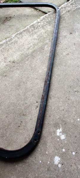

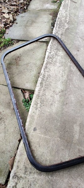

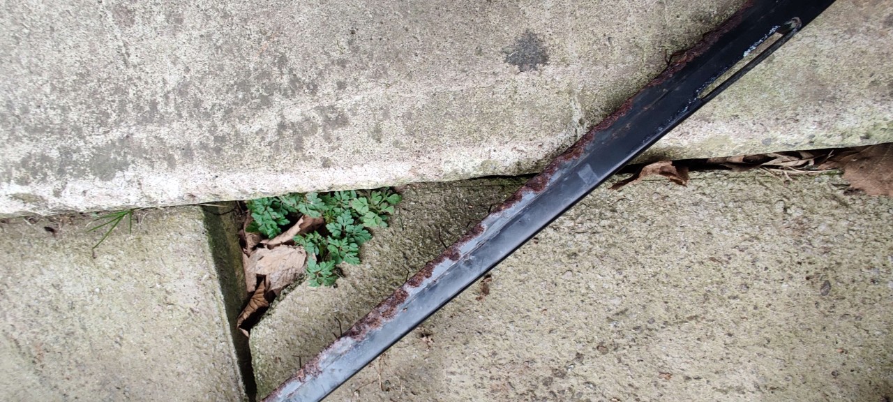

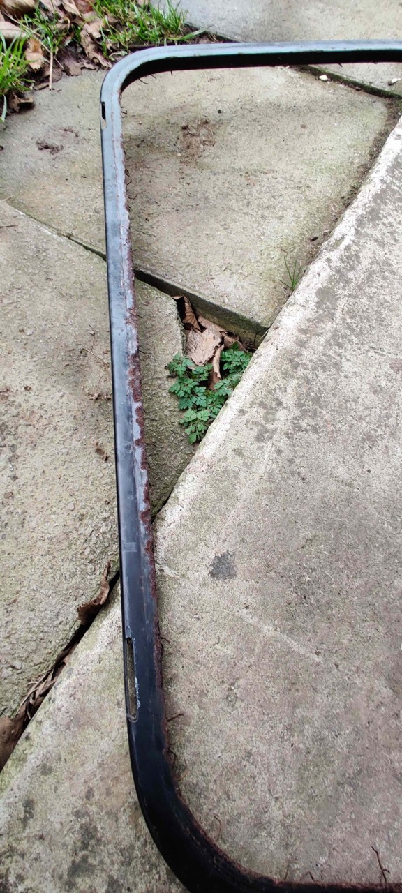

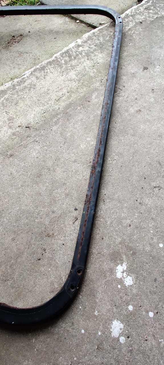

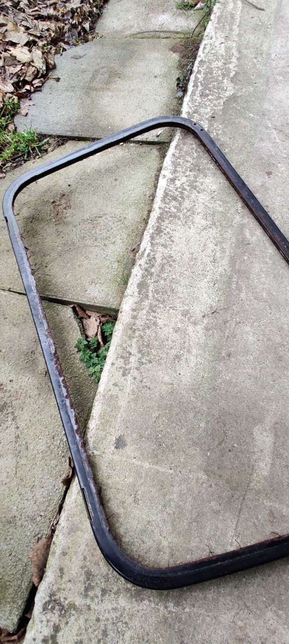

je viens de retirer le cadre de ma lunette arrière et avant de m'attaquer à retirer les agrafes je préfère demander votre avis : est il sauvable ?

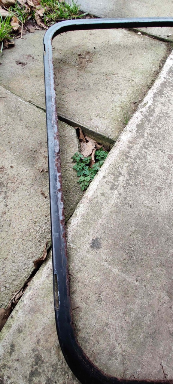

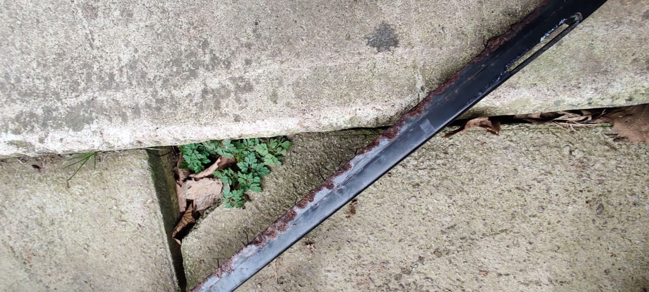

il a de la rouille superficielle sur certains endroits , on sent un manque de matière à d'autres , mais il n s'effrite pas comme de la poudre , il est toujours rigide (et légèrement galbé d'ailleurs ???), et pas fendu ou cassé .
ce cadre va donc recevoir sa troisième capote (vu les traces repérées ) et certaines agrafes , tellement rouillées cassent à ras la Bakélite....

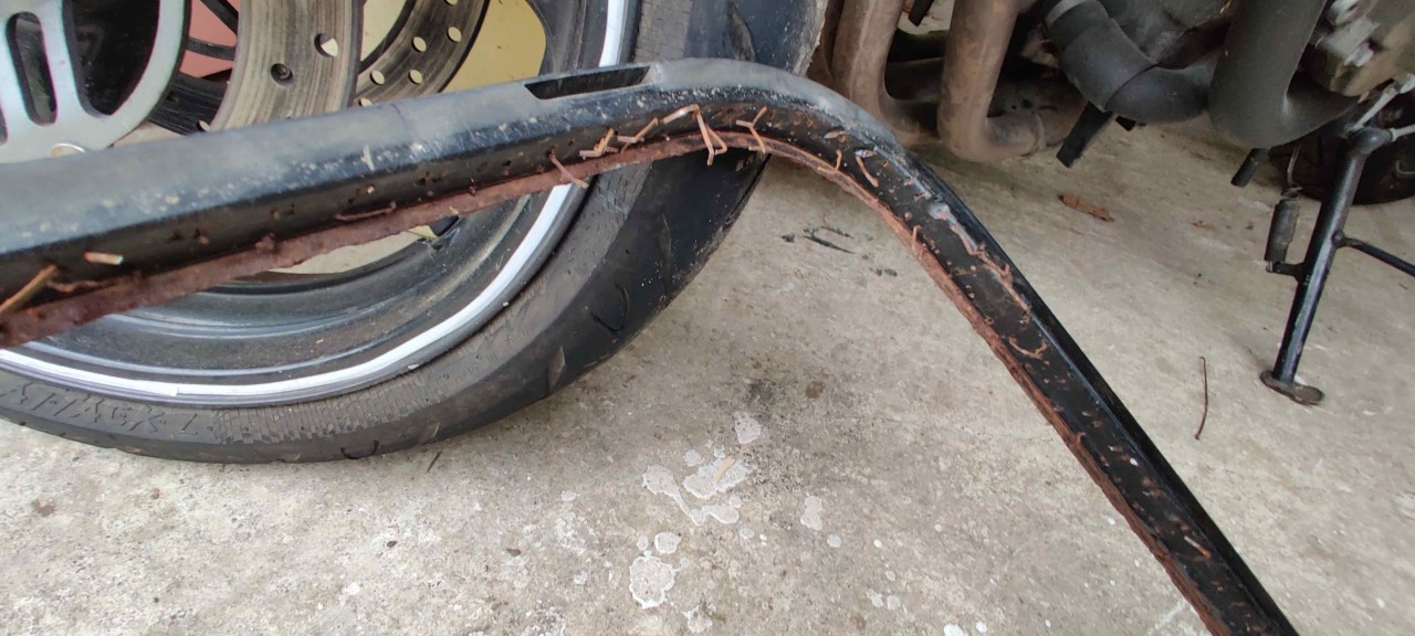

que faut il faire dans ces cas là? y mettre un coup de Dremel pour adoucir le bout d'agrafe ? (dernière photo)
je vous poste des photos pour avis , sachant que ça coute une blinde , je pensais à un coup de ponçage + peinture antirouille et roule , mais dans le doute ; )

Tant que tu as de la matière sur l arrête, ça peut se sauver. Pour tes agrafes rouillées, tu les retires au maximum et les petites bouts qui restes, tu les aplatis avec un petit marteau.

Tout juste 👍. J'utilise des brosses au téflon pour ne pas enlever le métal sain . Et du côté de la bakélite papier à poncer et courage. Pour finir apprêt antirouille et un coup de noir.

merci les gars vous me rassurez ; )
effectivement je dois avoir des petite brosses laiton pour faire le job.
je vais pouvoir avancer plus sereinement sur le futur remontage capote .
j'ai tout commandé chez Old Azur , j'attends l'ensemble qui a deja couté un petit billet , si je peux économiser un cadre c'est top !!!
