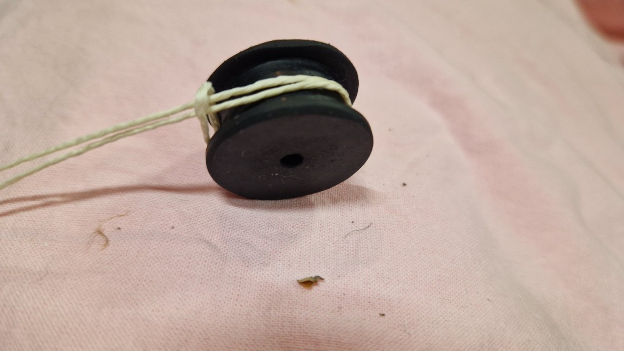

Bonsoir,
J'ai un peu avancé sur mon montage,
J'ai de la place pour m'allonger
J'ai utilisé ma vieille technique de montage de vitre à la corde
Après avoir entouré la bague avec de la ficelle, j'ai passée cette ficelle dans le rond de la pédale, et après, on tire!!
Et hop, installé!
Et maintenant, le plus dur reste à venir, insérer ce put*** d'embout de cable dans ce tout petit trou.
Et après une demi heure de bataille, je n'ai pas gagné :grrrrrr

Après avoir sorti toutes les pinces de mon garage, j'ai testé la pince a bec long
Et avec celle la,
Comme papa dans maman, en 20 secondes
Victoire :iwinner :iwinner :iwinner
Plus qu'a remonter mon intérieur et désactiver l'annonce de vente de la voiture :mdr3
