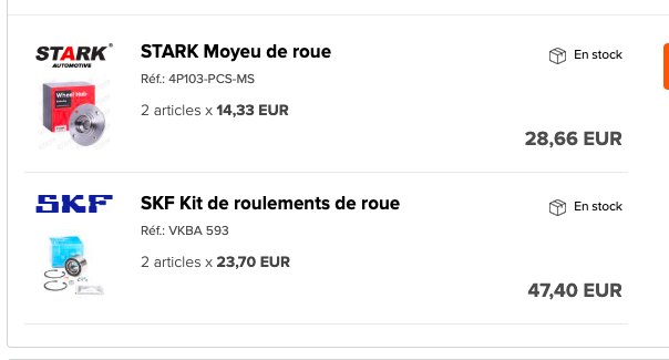

sur Autodoc par exemple ...

merci pour les liens , les tarifs ont l'air vraiment correct , je vais commander chez eux , un grand merci à tous les 2 ; )

Ok pour le roulement SKF qui est une parque de référence.
A bannir le genre de marque comme STARK qui est plus que du bas de gamme.
