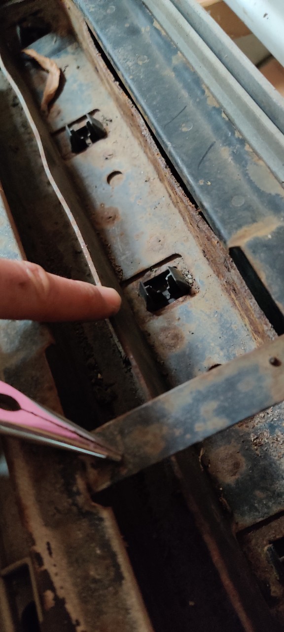

Bonjour à tous ,
savez vous comment on retire le renfort situé à l'intérieur du pare-chocs avant , j'ai retiré les clips anti retour , mais je ne vois pas comment appuyer sur toutes les fixations pour d'éclipser tout ça ...
en plus je vois que certains ont deja été pétés ....donc je préfère poser la question ; )
je pensai découper des petites cales en contreplaqué et les insérer en force entre l'acier et le plastique, vous en pensez quoi ?
@+Fab

Salut.
Il faut les faire une par une et on avait fait ça à deux.
Un qui maintien celles déclipsées pendant que l'autre déclipse les suivantes.
Si tu es tout seul, il faut que fasse en sorte que, celles que tu as déclipsées, ne se reclipsent pas, en mettant une cale si tu peux.
C'est très chiant
Bon courage.
C'est très chiant
Bon courage.

Bonsoir. Et très souvent c'est collé suite à des démontages antérieures. Courage

Non ça se démonte bien, mais j'en ais eu plusieurs ou suite à des démontages des chocs ect ils ont mis de la colle à pare-brise pour faire tenir. Et la c'est sport.

Perso, je n'ai eu aucun soucis pour les démonter seul afin de les refaire. Avec des cales, cela va bien.
