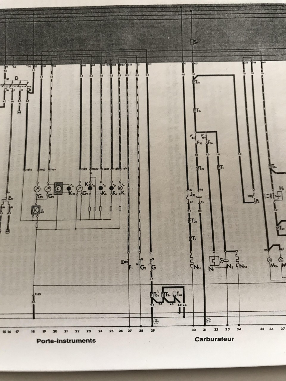

Je ne sais pas si j'ai le bon schéma électrique pour ton auto (si tu as bien des fusibles stéatites).
- Ton contacteur/démareur "D" et le seul à envoyer ta borne +15 dans ce cas j'ai bien peur que ta platine soit HS. Pour être certain, débranche ton fil +15 (un noir) directement au niveau de la platine.

oui j'ai bien des fusibles stéatites
donc le contact 15 sur le commutateur démarreur D est repris avec au départ le fusible S9 et arrive sur la bobine du contacteur J81
