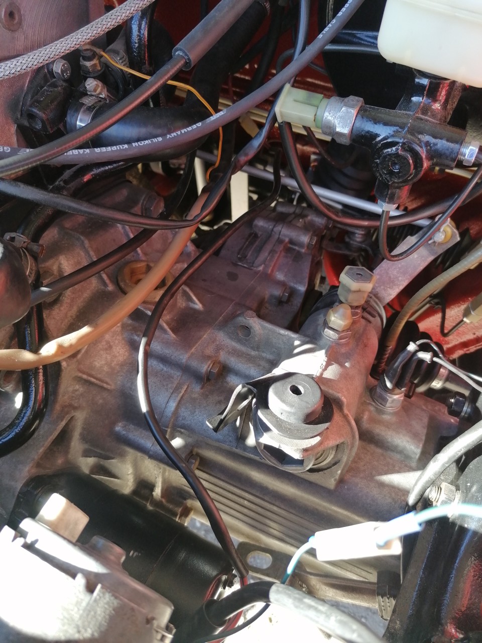

coolraver a écrit : lun. juil. 11, 2022 18:37 pm Non le fil bleu vas sur le fil bleu côté phare
C'est pour le voyant au tbd
L'autre fil bleu c'est une masse tu peux le supprimer
OK pour la masse à supprimer. ;)
En fait tout était branché sur la borne + de la batterie et le fil bleu était relié à un autre fil bleu qui remonte en direction de l'habitacle.
Mais quand j'ai redescendu les deux rouges sur l'écrou de 13, je n'avais plus assez de longueur pour connecter.

Le fil bleu sur le bouton bleu

coolraver a écrit : lun. juil. 11, 2022 20:34 pm Le fil bleu sur le bouton bleu Image
Voilà j'ai retrouvé le cheminement du cablage démarreur.
J'ai trouvé dans tout mon cirque un bout de faisceau d'une cinquantaine de cm avec un fil rouge / noir.
En fait c'est l'excitation du solénoïde, je l'ai donc remis et il va vers l'habitacle via le faisceau droit moteur et rejoint
le neiman.
Le fil bleu correspondant à l'ampoule tbd a retrouvé sa place. ;)
En photos, cela pourra servir à d'autres.
