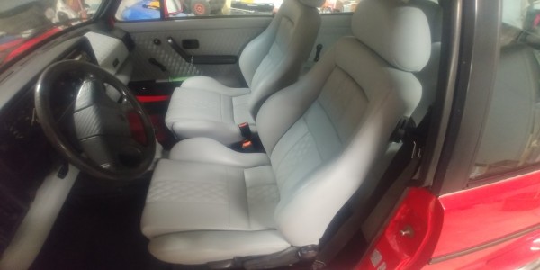

Messieurs bonsoir.
J ai un doute de la provenance de mes sieges..
Une idee du model svp ?
D avance merci.
Fred.

Vu le couvercle de boîte à gants et les panneaux de porte, je pencherais pour une version personnalisée comme on en voit souvent sur Ebay.de

Ca serai bien des sieges de golf 1 ?
Messages : 16777
Re: Sieges
Pour moi la forme est ok

On retrouve des similitudes avec ceux ci

On dirai des Recarro ?

:+1 intérieur personnalisé sur base de recaro

Je dirai des sièges de golf3 au vu de la petite poignée située au milieu du baquet de gauche.
Il manque aussi la bascule côté intérieur du dossier, donc ce ne sont pas des Recaro G1 de sportline

A ce propos impossible de retirer appuies têtes..
Pas de clips apparents ni trous pour insérer tourne vis fin..
Quelqu un pourrai m aider svp...
D avance merci..
Fred.

Bonsoir. Sur celles que j'ai fait il y a un clips dans la rondelle supérieur du siège la ou la tige de l'appui tête rentre dans le siège.

Exact.
Sinon en tirant vers le haut à la verticale.

C'est souvent grippé. Mettre un peu de wd40 peut aider.
