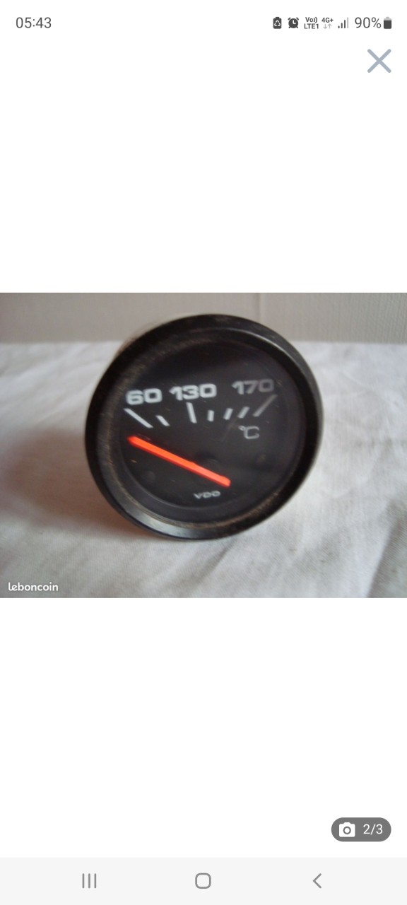

Bon, la nuit porte conseil....Si ça se trouve tout fonctionne normalement, mon aiguille est juste au-dessus de la 2ème graduation, c'est quelle température pour vous ?
Je vais donc remplacer le mano température d'huile 60-170 par un 50-150, ce dernier est mieux je trouve au niveau des graduations.
Donc si quelqu'un en a un qui traîne...
Comme ça mon problème sera résolu

Voilà mano et sonde monté, l'aiguille n'est pas la même que les autres mais bon....
Merci à tous
