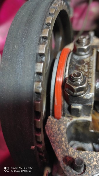

Jerome40 a écrit : ven. mai 20, 2022 11:51 am Je rajoute la photo du doigt d'allumeur et des poulies vilebrequin plus accessoires
sur ta tête de delco le doigt pointe bien sur le fil du cylindre 1 ?

Quant à la poule d'arbre à cames j'ai trois repères un point côté extérieur et 2 trais côté intérieur.
J'ai fait le calage sur les trois repères en contrôlant bien que les soupapes ne touchent pas, mais c'est pareil ça ne démarre pas

Je vous mets les repères sur la poulie en photo.
Messages : 12312
Re: cote cylindre
le seul repère que tu dois prendre en compte sur la poulie d'AAC vu ton année c'est celui la
Image ;)

Pour le repère je me suis bien calé sur celui que tu m'as montré. Le cylindre numéro et bien celui côté distri ?
