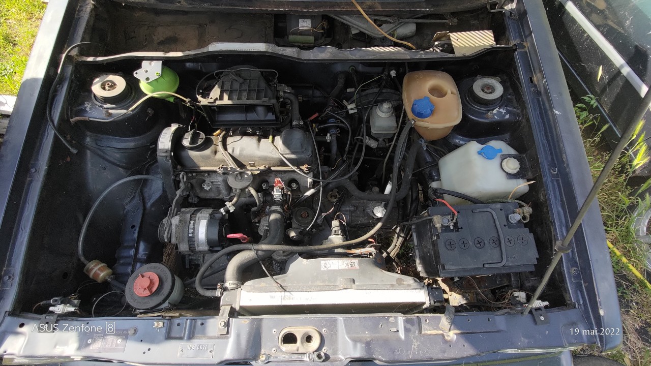

Voilà le EX , j'ai la boite a air du carbu déposée.
il y'a des traces de coulures sur le bloc, et une partie du joint de culasse qui déborde, avec une référence s'effrite , cela est certainement localisé a cette languette en déport du joint mais c'est pas gage de confiance. les coulures pourraient provenir d'une fuite de la pipe à eau branchée sur la culasse.
et pour ce qui est de l'intérêt d'investir dans le Ev , en fait celui que je vois, c'est que refaire le EX ca va me prendre du temps, ça sent le chantier a tiroirs dans tous les sens, des trucs que je vais découvrir en mauvais état au démontage, il va toujours me manquer un bidule ou autre pour que ça tourne, et au final, je profiterai pas du cab cet été.
si faut faire un joint de culasse, faut la faire vérifier ,donc cout et délai, et autant le carbu va me faire miserer vu tous les sujets que je lis ici :D
Enfin, y'a la DA que j'aimerai récupérer , et j'ai vu qu'il y a pas mal de taf a y faire, et ca aussi , je crains qu'une fois montée, ca se mette a pisser a droite a gauche etc etc...
Donc je voyais plutôt ça comme un bon pti chantier d'occupation de temps libre pépère l'hiver, et pas me précipiter a faire n'importe qoi maintenant pour rouler en carbu au lus tôt...
Donc oui, je ne sais pas trop quoi faire , car le EX ça peut etre vite fait , comme etre une galère sans fin, et si pour 100 balles de plus, je peux faire tourner le EV, ce sera plus vite fait , je epnse, et j'aurai le temps de bien refaire le EX comme il faut .
En gros, je vois qu'il me faudrait les injecteurs , l'arbre à cames et les pastilles pour refaire tourner le EV.
j'y colle une distri neuve et l'allumage (que je pourrai récupérer pour le EX)
Puis le EV, je pense pouvoir facilement le vendre ensuite.
Petite question : y'a t il qque chose sur le moteur en lui meme permettant de déterminé son année ?
je me suis fié a l'étiquette du coffre, mais peut etre que c'est pas le moteur d'origine ? le bloc semble avoir été repeint au pinceau par endroit( traces de peinture noire qui débordent sur le bas de la culasse a l'angle sur la deuxieme phhoto )
Voilà voilà :)

Perso , redémarres ton moteur et prends les compressions. Tu te poses beaucoup trop de questions.
Si elle sont bonnes, il n'y aura pas besoin de l'ouvrir donc pas grand chose à faire à part le classique.
Distribution, circuit de refroidissement, durites essence et refroidissement et allumage.
Cela ne demande pas un temps énorme pour tout ça contrairement à ce que tu le penses.

Ta 2ème photos n'annonce pas forcement du mauvais.
