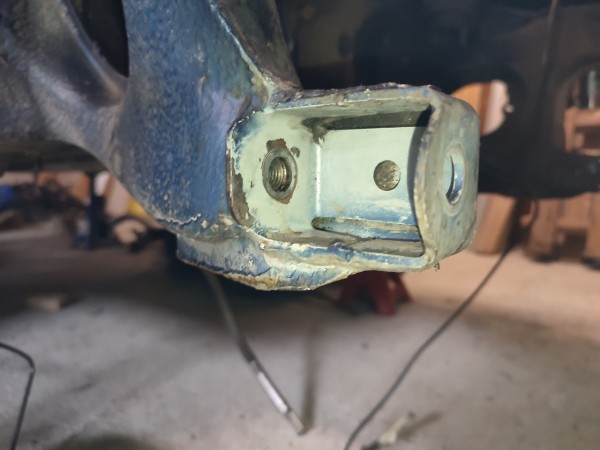

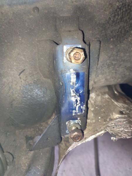

N'ayant d'expérience en carrosserie qu'une peinture complète à la bombe d'une 103 spx il y a un peu plus de 15 ans de ça je viens poser quelques questions ici :D
Je vais remonter mon train avant qui est entièrement démonté et je souhaite faire quelques petites retouches aux endroits qui en ont besoin et qui seront inaccessibles pour le carossier ou nécessiteront un nouveau démontage :niet
Ce ne sont pas de grandes zones et il n'y a pas beaucoup d'endroits, fixations triangle et direction assistée en particulier.
Quelle est la meilleure option et vers quelle quantité se tourner :
- acheter la peinture en ligne : https://www.ipixline.fr/2111-volkswagen ... volkswagen
- aller voir un carossier ?
De quoi ai-je besoin :
- apprêt + peinture + vernis bi-composant ?
Des conseils, façon de faire ?
Merci d'avance

walpiche
Messages : 705
Lien vers la présentation : viewtopic.php?f=2&t=34347
Âge : 36
Re: Retouche peinture dessous caisse
Message par walpiche »
Bonsoir Barbero,
Comme indiqué sur le lien que j'ai mis qui propose de la peinture en bombe ou en pot le code couleur est :
- LK5T Inkablau métallisée
Bien évidemment la première étape sera un gros nettoyage en profondeur, je dois m'y mettre dès que j'ai un moment... Merci pour le conseil de sécher en rapport avec le calcaire je n'y aurais jamais pensé.
Si je comprends bien le convertisseur de rouille serait à utiliser dans le cas où je n'arriverai pas à mettre le métal à nu sans trace de rouille ?
Donc globalement j'ai besoin :
Convertisseur si rouille persistante
Apprêt antirouille
Peinture bi-composant pour la longévité
Concernant le durcisseur il s'obtient seul ? Je pourrais par exemple acheter la peinture sur le site indiqué et le durcisseur à côté ?
