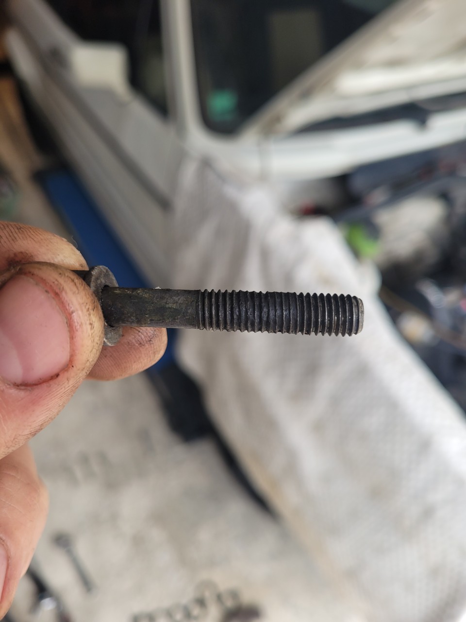

C'est bon j'ai réussi à tomber le collecteur d'admission.
On voit bien le joint hs....
Une des visses cachées était vraiment soudé. Je vais donc changer cette visse.
J'ai remarqué que la semelle du carburateur est fendu, je vais en commander une par la même occasion...

Re: Avis joint de culasse
Bingo!
Tu as eu le bon réflexe de dégripper à l'avance. Par contre ne soit pas surpris à la remise en route: ça va fumer!
Et si tu peux met un petit coup de graisse cuivrée sur tes vis (neuves c'est encore mieux si tu as du forcer un peu sur les têtes) pour faciliter le prochain démontage.
