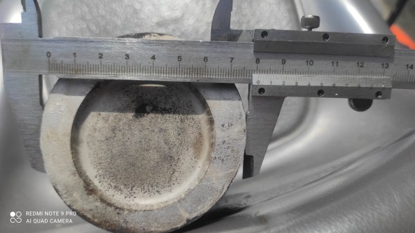

Je commande des segments cote d'origine donc en 81 de diamètre et ce matin je posse mes segments sur mon premier piston et quelle ne fut pas ma surprise de me rendre compte qu'ils sont trop grand, je prend la pochette pour contrôler diamètre ok 81, je prend mon pied a coulisse et la diamètre du piston 80,3 et LE cylindre 80,7.

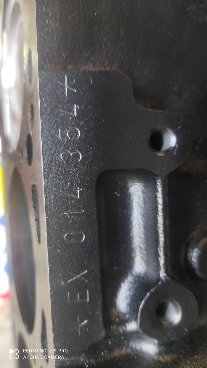

photo du moteur ? est tu sur d'avoir un 1800 EX ?

Je confirme moteur EX.
J'espère qu'il y a les photos.

a vue de nez ton piston fais bien 80.8 donc ça devrai être bon
et ton segment semble bien s'ajuster au cylindre
c'est quoi le probleme ?

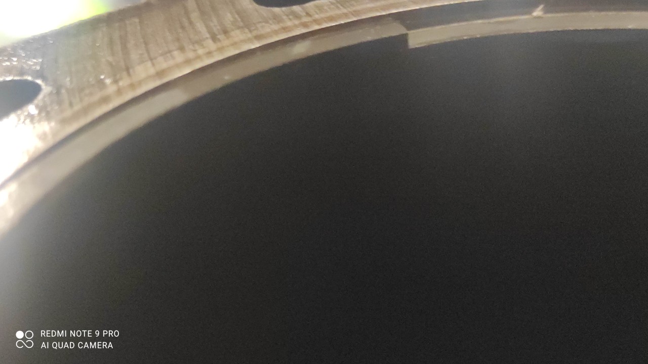

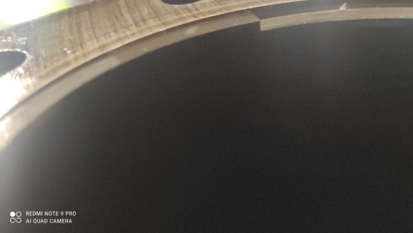

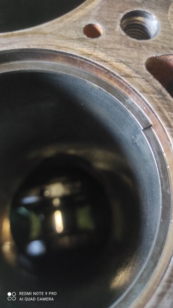

Les segments se chevauchent comme l'on peut le voir sur la photo
La cote piston est 80.5 et chemise 80.9

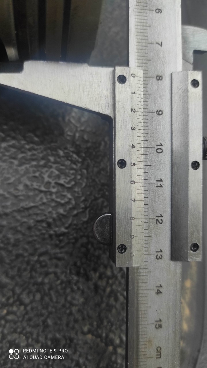

tu devrais avoir cote d'origine: 80.98 mn pour mesurer l’alésage il faut un palmer le pied a coulisse n'est pas assez précis

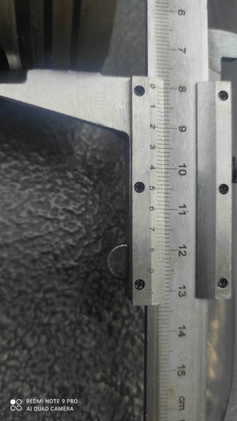

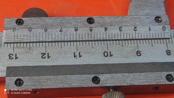

J'ai repris plusieurs fois l'alésage des cylindres j'arrive à 80,9 tout juste et encore je ne suis pas sûr d'être à 81,8.

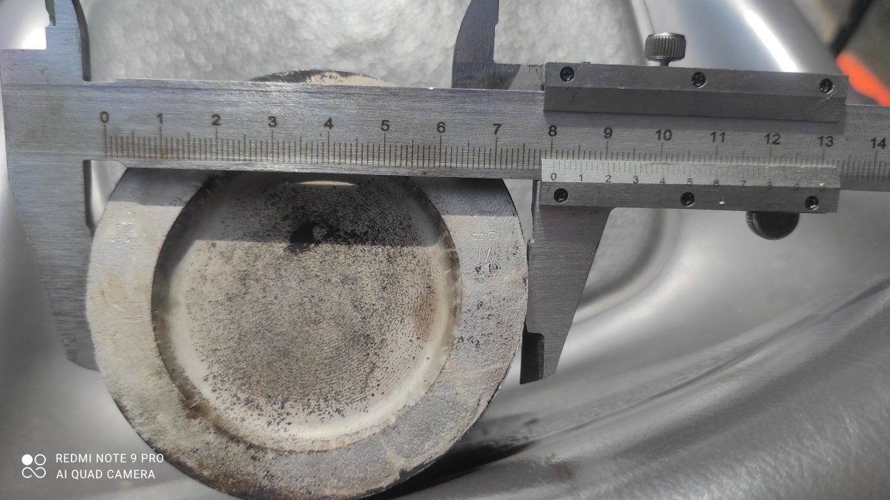

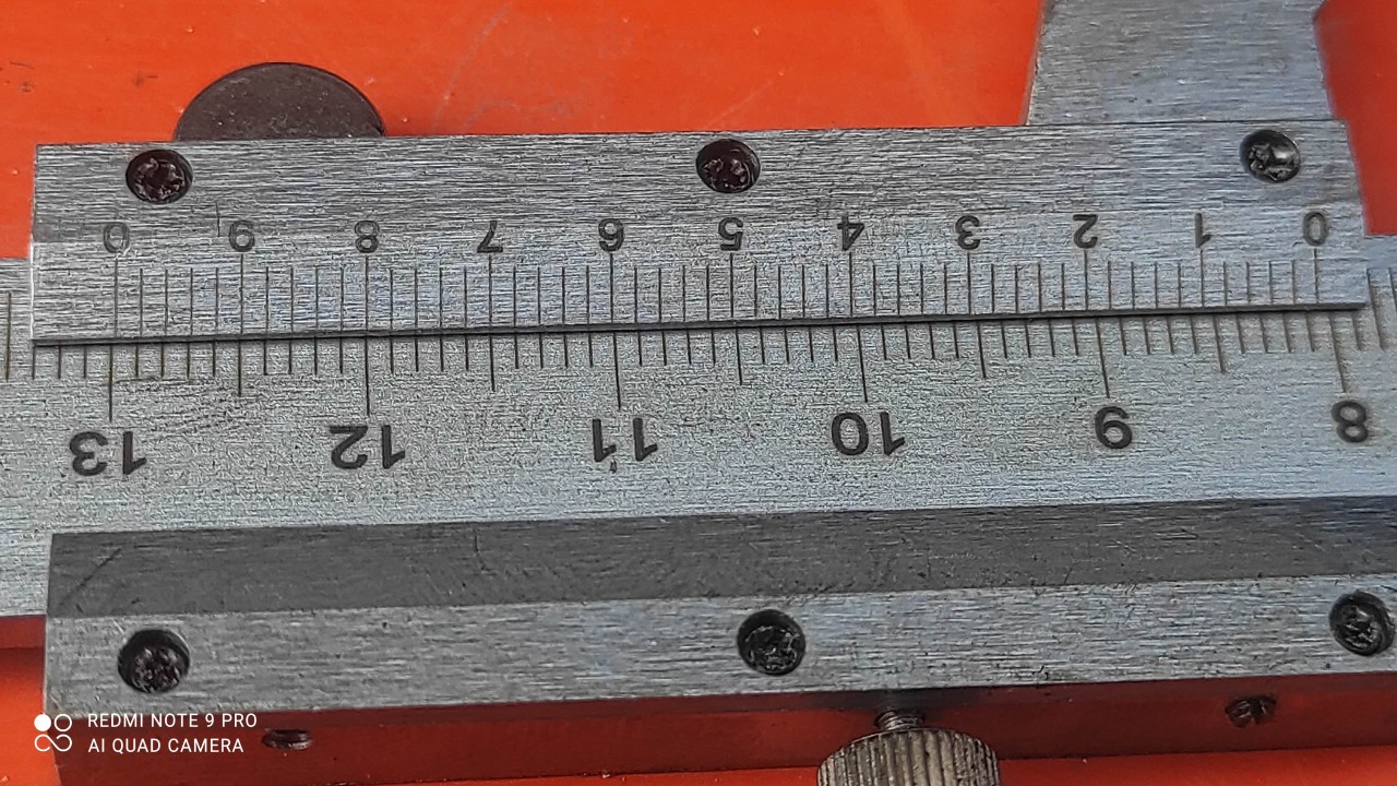

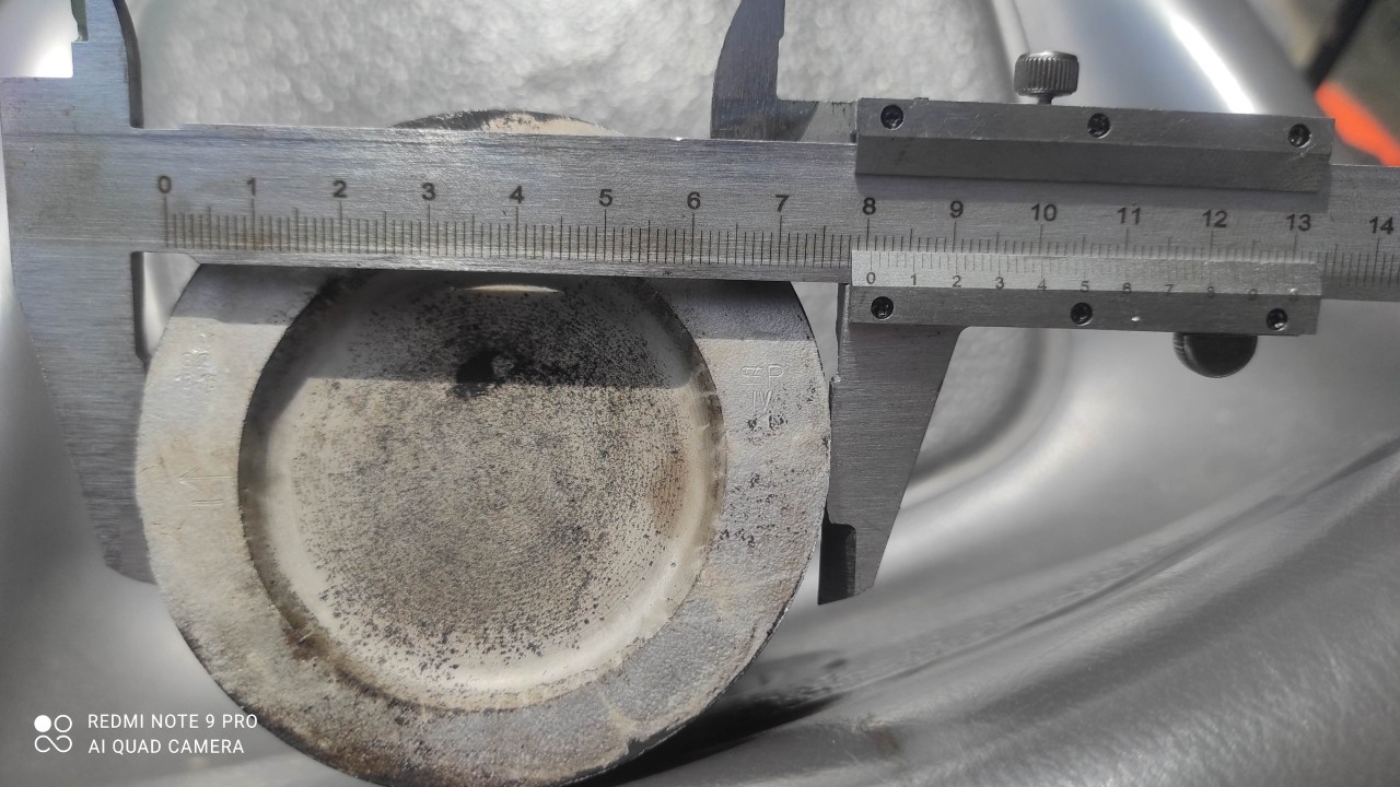

Voici une photo du pied à coulisse où j'ai même eu du mal à enlever le pied à coulisse.
Crois que demain je vais aller chercher d'une autre marque, pour voir si il passe.

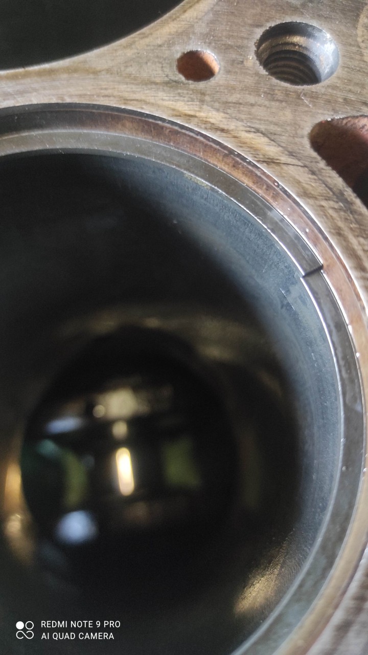

On voit pas trop bien sur les photos, mais tes cylindres n'ont pas été chemisés ?
- Messages : 1557
- Prénom : Laurent
- Année : 1979
Re: cote cylindre
Ou le numéro de série refrappré
Ou les cylindres ont été manchonnés
Sur le piston, il y a des références, ça confirmera le diamètre.
Une question pourquoi ce moteur a été ouvert ?
