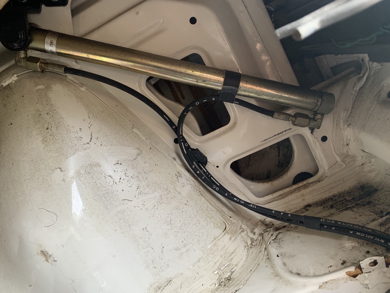

bonjour je déterre ce topic car problème de capote également :?
j'ai le même bidon d'huile que Vincent13480 qui semble dater un peu (le bidon :D pas Vincent) : y a t il une limite de conservation ? ou puis-je l'utiliser sans crainte ?
le niveau d'huile dans la pompe est largement en-dessous du mini et il semble y avoir comme un dépôt au fond : donc j'envisage de remettre de l'huile pour d'une part pouvoir refermer la capote et d'autre part vérifier si le vérin de droite fuit effectivement (car coulures grasses à ce niveau)
qu'en pensez-vous ?
merci d'avance

Messages : 16788
Re: Huile vérin capote
Le circuit de capote hydro électrique est un circuit fermé.
Si tu es en dessous du niveau tu as forcément une fuite.
Mais tu peux tout à fait fermer ton toit en mode manuel.

bonjour et merci Cathare Elevent
j'ai remonté et verrouillé la capote manuellement : lourde quand même à manoeuvrer seule
j'ai tourné sur la gauche la petite clé en forme de T sur la pompe : pas de point d'arrêt franc, juste une légère résistance et elle tourne dans le vide ensuite 🤔 je laisse comme ça ? (elle arrive bien en butée franche si je tourne à fond sur la droite)
pas de vérin chez Mecatechnic hélas
une autre piste/fournisseur à exploiter ?
j'aimerais remettre le système en état par commodité
Messages : 34701
Tu peux laisser comme ça. Aucun problème.
Pour les vérins j'en avais trouvé des neufs chez VW Classicparts mais ça vaut un bras !
Et à changer il vaut mieux le faire quand ta capote est HS car si mauvaise manipulation en les changeant le vérin peut venir trouer ta capote.
Après je sais qu'un membre du forum avait réussi (non sans mal) à trouver un joint équivalent à celui du vérin défectueux et donc réparer ce dernier.
