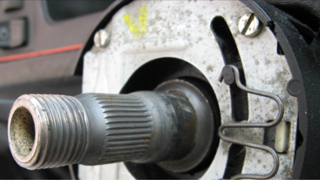

Depuis quelque temps, il devient difficile d'allumer les feux de croisement ou de repasser en feux de croisement après avoir allumé les feux de route. Il semble un avoir un mauvais contact dans l' inverseur de feux de croisement/feux de route : en l'actionnant de façon un peu aléatoire, je parviens à allumer à nouveau les feux de croisements... sinon je reste en feux de position. Au niveau de la sécurité, il n' est pas optimal de passer des feux de route aux simples feux de position !!!
Quelqu'un aurait-il déjà rencontré ce problème ? Usure du commodo inverseur, mauvais contact ?

je viens de changer ma manette et c'est au niveau du clips de maintien que ca ne fonctionnait plus. Ce clips se trouve sur la manette des essuies glaces. Donc je pencherai sur ce problème là...
Messages : 3225
Inverseur codes/phares (feux de croisement/feux de route)
J'ai eu le même problème et c'était la vis en haut a gauche qui était dévissé, du coup, le levier revenait mal a sa position initiale car il y avait du jeu sous la plaque.

Je vais regarder cela de près. Faut-il nécessairement déposer le volant (comme sur la photo) ou suffit-il de déposer l'habillage (caches) de la colonne de direction (encore jamais démonté) ?
Le clp de maintien, dont parle fifidu63, est-il celui qui apparait sur la photo de l'axe du volant et de son entourage ?

faut déposer le volant, non ce "clipé sur la photo c'est pour le retour des clignotants.
j'essaie de te faire une photo dans la matinée.

J'ai déposé le volant : la vis, en haut à gauche sur la photo, était tout simplement absente ... ! C'est une vis un peu spéciale. En attendant, j'en ai trouvé une, un peu plus longue, chez le quincailler, et j'en ai scié le surplus. Le passage des feux de route aux feux de croisement s'est amélioré, sans toutefois être parfait : il arrive encore que seuls les feux de position restent éclairés ...
L'absence de vis a peut-être généré une usure anormale du commodo, à moins que les contacts aient besoIn de se refaire à l'usage ...
