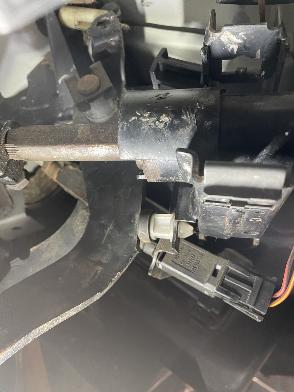

En cours de réfection des éléments de ma golf, je m aperçois que le soufflet en bas de la colonne est HS.
J’ai un doute sur le montage de 3 éléments :
Le soufflet, la partie la plus large est coté intérieur et le coude est bien coté moteur ? Je remarque qu’il y a des différences avec la réf d’origine, un est plus court que l’autre pouvez me dire lequel vous avez.
Pour la bague, il me semble qu’elle est niveau du roulement pour le protéger mais la petite nervure se prend sur quoi ? Elle doit servir à bloquer la bague mais je ne vois pas où.
Et enfin cette pièce est précisée pour le passage de la colonne mais je ne vois pas où elle serait vu qu’il y a déjà le soufflet. La réf est 171 419 547
Merci pour votre aide :sup

La bague palier vient sur le tube enveloppe de la colonne de direction, il y a un trou et l'ergot de la bague rentre dedans au niveau de la lame ressort du pédalier. Cette lame ressort rectangulaire vient s'appuyer d'ailleurs sur la bague plastique.

J’ai installé mon vieux soufflet correctement pour vous montrer, la petite pièce irait ou vu l’emmanchement ?
Pour la bague palier, j’ai fait passe la gorge dans le trou autour de la colonne est ce bien ça ?

Pour la bague palier, oui il faut bien mettre la gorge dans le trou du tube enveloppe de la colonne mais dans l'autre sens.
On voit bien la bague sous la plaque ressort.

Il s'enfile dedans, faut le mettre sur la colonne de direction avant de l'enfiler dans le soufflet.

Pour la bague, je lui fait faire un demi tour ou je l’inverse de ce sens ? D’après la vue éclatée je pensais que la gorge devait être vers le volant.

Un demi tour, 180° comme sur la photo que je t'ai mise. ;)
