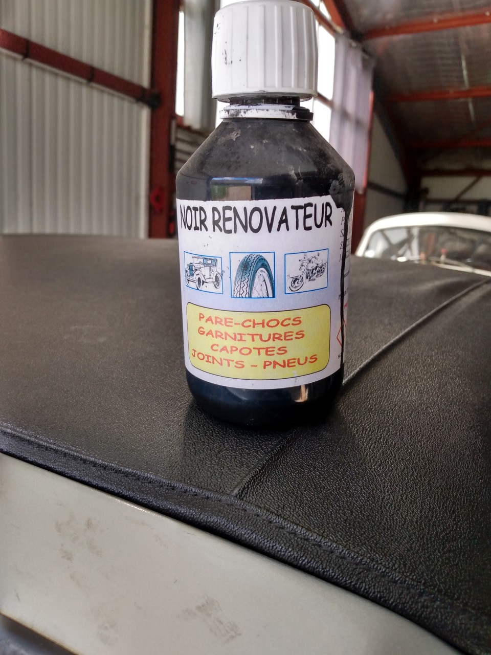

J'en ai un qui va très bien, acheté au fabricant sur une bourse auto.olive06 a écrit : ven. avr. 08, 2022 16:32 pm Il y a un bien un sujet qui en parle, j avais testé plusieurs produits cherche en tapant gs27
Ça se passe à l'éponge mousse, j'ai reteinté mes pare-chocs et les élargisseurs en mai dernier lors de la peinture complète. Presque 1 an après, ça n'a pas bougé.
Je vous communiquerai le nom du fabricant, c'est le chimiste lui même qui vend ses produits.
Dans les années 80, un chimiste était passé à la carrosserie paternelle nous faire la démonstration d'une pâte pour reteinter les pare-chocs.
Ces produits existent depuis longtemps
Je me rappelle surtout qu' il avait dans sa gamme un produit magique pour raviver les tableaux de bord : l'éponge mousse était anti-statique avec son produit gras et sans silicone.
C'était génial pour nettoyer les voitures des clients, les intérieurs brillaient.

J'ai utilisé ce produit de chez Philosec, appliqué avec une éponge mousse, c'est liquide, 3 couches.
