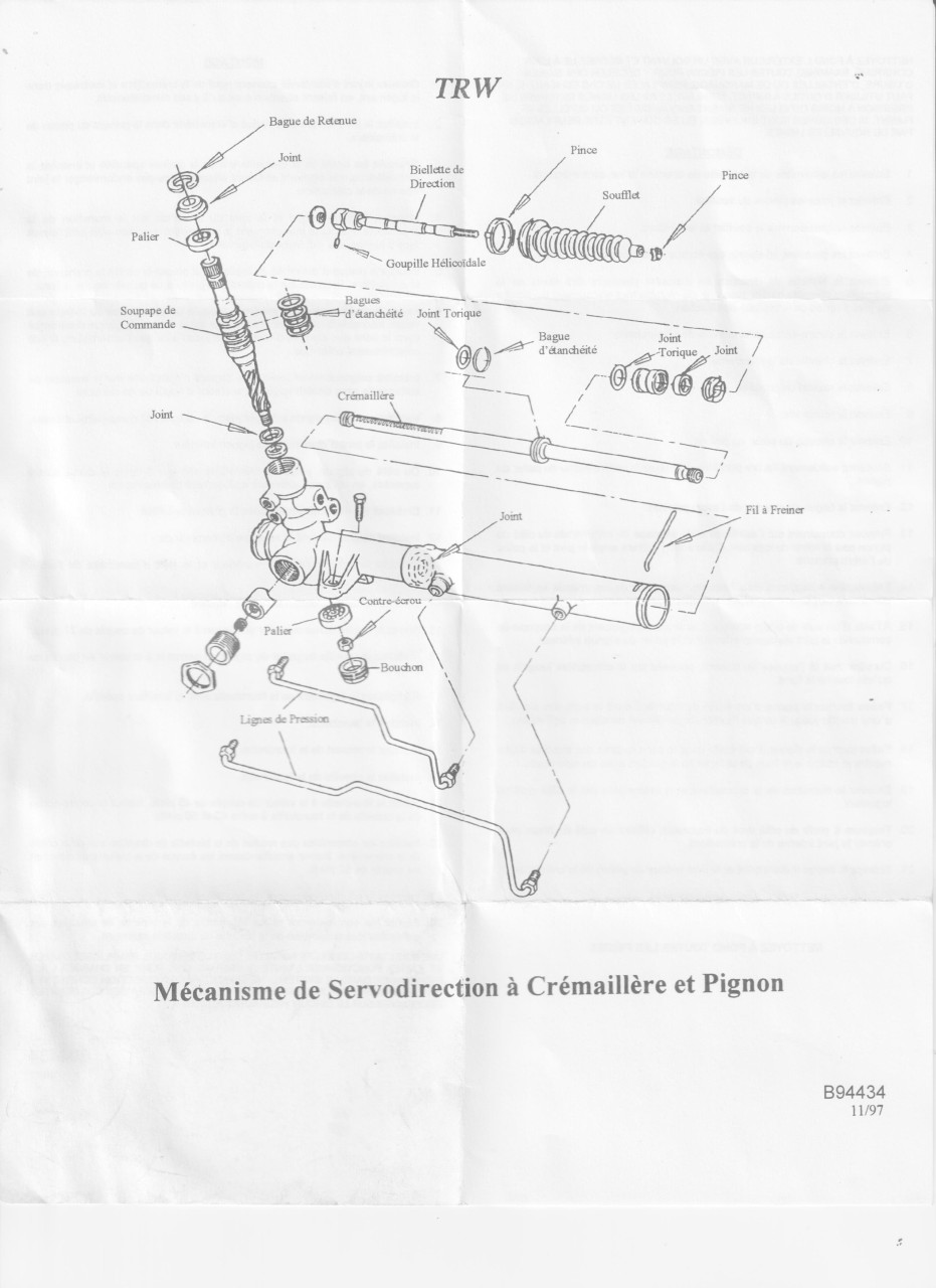

Voilà mon expérience :
https://www.amazon.com/Edelmann-8688-Po ... B000CGRQ90
https://www.ebay.com/itm/Steering-Gear- ... 3911849474
-> ne livre pas en France ou alors je suis une bille et c'est bien possible...
L'endroit livrant en France le "plus intéressant" que j'ai trouvé voir même le seul
est ici :
https://www.rockauto.com/fr/catalog/vol ... l+kit,7396
2 kits commandés aucun problème bien faire attention certains éléments aiment se cacher dans d'autres faut être minutieux.

Salut olive,
Effectivement 4 bagues dans le kit pour un besoin de 4 bien faire attention les bagues aiment se cacher dans les joints spi...

J'ai honte mais j'ai honte...
J'ai recommandé un kit Edelmann au déballage je ne sais pas pourquoi j'ai fait plus attention qu'au premier kit reçu et j'ai trouvé la quatrième bague coincée dans un joint spi presque indécelable... Je me suis empressé d'aller voir le premier kit reçu exactement la même chose une bague coincée dans un joint spi !
Je me sens tellement con... Je vais modifier mes postes précédents et m'excuser auprès du vendeur...

Je suis en plein démontage pour changer les joints
Un truc pour sortir la petite goupille cannelée ?

Salut detch,Detch71 a écrit : sam. févr. 19, 2022 12:19 pm Je suis en plein démontage pour changer les joints
Tu as réussi pour l'axe ?
De mon côté je suis en galère pour le joint spi interne... En faisant levier avec un tournevis je n'ai réussi qu'à faire sortir le ressort et découper le caoutchouc du joint par contre le faire pivoter j'en suis loin...
Il ne me reste plus que ça je suis un peu dégouté il va falloir que je trouve un outil spécifique ou une autre solution...

Je suis bloqué au même endroit !
Un manche de brosse me semblais un bon outil, mais il est passé à travers ....
Pour info, le mécano qui a enlevé la goupille, a dit qu'il fallait frapper comme un Homme !
Si tu as une solution facile, je suis preneur, on dirait que c'est collé dedans !
