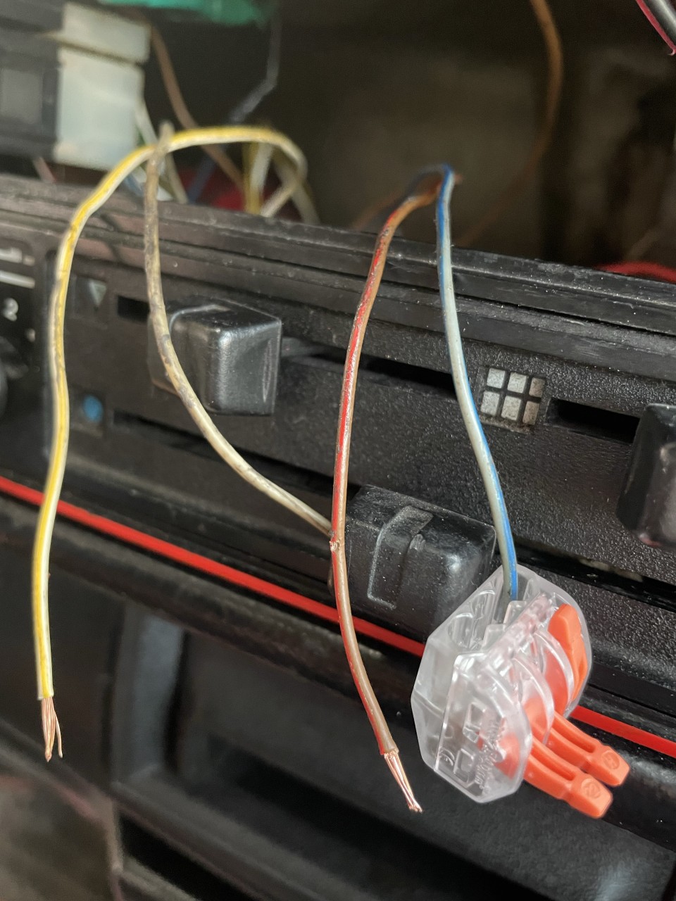

Salut à tous ma restauration avance bien. Bientôt des photos.
Une question à laquelle je n’arrive pas à trouver de réponse.
La sportline de mon papa de 92 ne possède pas d’antibrouillard à l’arrière et n’a pas l’emplacement prévu sur son PC.
Le contrôleur de l’auto bilan lui a dit que c’était obligatoire depuis 1990 en France.
Est ce normal qui n’en ai pas ?
En lui branchant l autoradio, j’ai trouvé ces fils, ne serait t’il pas pour le bouton d’antibrouillard qui aurait été supprimer ?
Sinon a quoi serve t’ils ?
J’ai mis un wago sur le fil bleu car il est alimenté lors d’allumage des phares.
Merci pour vos lumières. Image

Non rien à voir avec les antibrouillards, pour moi le jaune est la mémoire, le rouge et le marron + et - et le bleu permet effectivement d augmenter la luminosité du poste lorsque tu allumes tes phares.

Merci pour ton retour Olive et en ce qui concerne la présence du feu antibrouillard, doit il être présent sur ce modèle ou pas ?
Re: Autoradio câble qui traîne antibrouillard ???
Je ne sais répondre sur les anti-brouillards mais si le PC arrière n'est pas équipé et qu'il te semble être d'origine alors, elle n'en était pas équipé.
La fiche est sous le vase d'expansion, c'est tout ce que je sais
