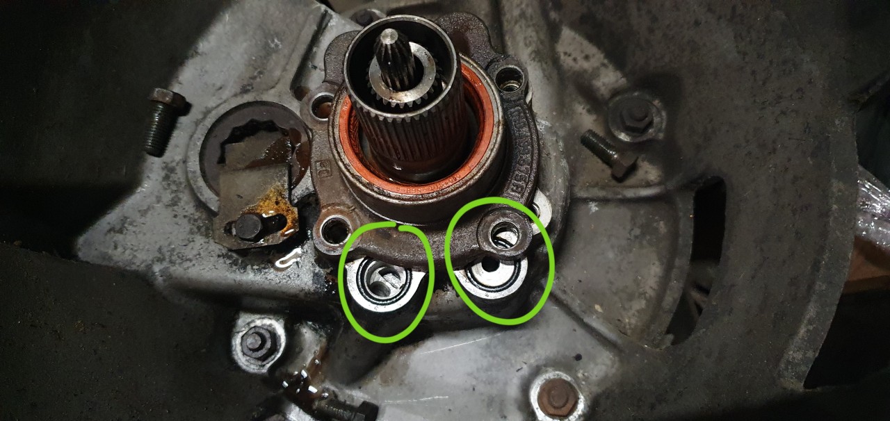

J'ai donc enlevé les vis qui le tenait et je me suis rendu compte qu'il y avait 2 petits joints toriques qui m'ont l'air un peu fatigués (entourés en vert).
Est ce que l'un de vous aurait les dimensions de ces joints pour que je puisse les commander ?
Une autre question, le joint spi de sortie de boite a un corps en métal et j'ai l'impression qu'il est juste enfilé sur le carter que j'ai dévissé....vous savez comment il tient ? On dirait qu'il est rentré en force et je n'ai pas réussi à le sortir.
Le support de ce joint spi semble aussi solidaire de l'axe de boite le plus gros et je n'ose pas tirer dessus pour le sortir, j'ai l'impression que cette grosse partie de l'axe vient avec !

En plus des joints toriques que j'ai entouré sur la photo de mon précédent post et des joints spi de tulipes, il y a des joints spi dans un des axes de boite et je ne sais ni comment le changer ni comment le trouver !
En fait l'axe de sortie de boite est composé de 3 axes différents imbriqués les uns dans les autres:
- 1 large complètement en extérieur
- 1 moyen qui est emboité dans le large
- 1 fin qui est complètement au centre et lui aussi emboité dans le moyen
Il y a un joint spi qui est dans l'axe moyen et dans lequel l'axe le plus fin est emboité, ce joint spi fait étanchéité entre l'axe moyen et le fin complètement au centre.
Je sais pas si vous voyez ce que je veux dire, sur la photo on voit bien que l'axe de sortie de boite est composé de 3 axes.
Bref, je ne sais plus ou chercher et vu la galère que c'est de démonter la boite, je préfère être sûr que tout est étanche avant de remonter la boite.
D'autant plus que la voiture est stockée pour le moment dans un garage que je vais devoir rendre dans 3 mois et qu'il va falloir qu'elle puisse rouler d'ici là !

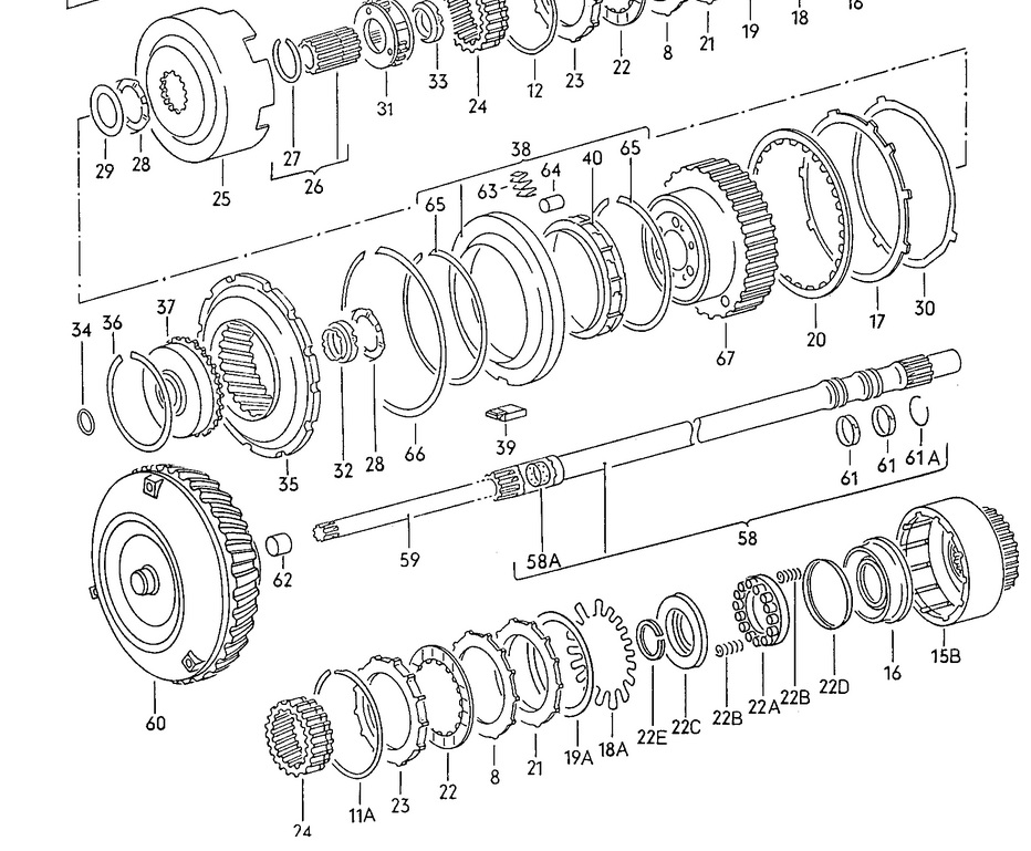

Je reviens pour relancer un peu le sujet que je traine depuis un moment maintenant parce qu'à part les propriétaires de boite auto sur le forum je n'ai aucune info à l'extérieur.
J'ai appelé plusieurs "spécialistes" de boite auto et ils ne m'aident pas vraiment.....j'en ai contacté 2 qui sont dans ma région et les 2 ne m'ont pas aidé du tout !
Le premier à qui j'ai demandé (par téléphone) de faire une révision de la boite a complètement changé d'attitude quand il a compris que la boite était démontée de la voiture.....visiblement il aurait bien aimé me compter une bonne main d'oeuvre pour la dépose de la boite.....il a fini par me dire que si elle était démontée, je pouvais changer les joints moi-même, que c'était pas compliqué et qu'il m'enverrai la ref des joints par sms. Il ne l'a jamais fait bien sûr !
Le deuxième je n'ai jamais réussi à le contacter directement, je suis passé par des mails et des demandes de devis via son site....je n'ai jamais eu de réponse.
Je suis un peu perdu et je n'arrive pas à avancer dans la remise en forme de ma boite.....je sais que les boites auto sont rares mais personne n'a jamais eu à refaire sa boite ? La mienne n'a que 103 000km et elle fuit (à mon avis c'est plus l'age qui a eu raison des joints que le nombre de km) donc ça m'étonne que personne d'autre n'ait eu ce problème. Et quand je parle de fuite, je parle de fuite en axe de sortie entre le convertisseur et la boite, pas des joints de carter ou de tulipes de cardans.
Pour le moment tout ce que j'ai trouvé c'est de racheter l'axe complet......à plus de 350€ (sur mecatechnic) et à plus de 500$ ailleurs.....et je préfèrerai largement éviter cette solution.
Je parle du joint 58 A sur le schéma, ou de l'arbre 58 (arbre de trubine), référence de l'arbre complet 010 323 553 A mais dans la liste il n'y a malheureusement pas la référence du joint spi seul (le 58 A)
Bref je prends toute info que vous pourrez me donner, même un spécialiste dans le coin (en Isère, 38) que vous connaissez.....
