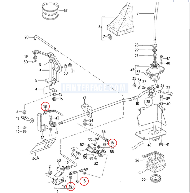

Voilà la vue de la tringlerie de BV en éclaté
Ce kit devrait t'aider à résoudre bon nombre de tes difficultés

Voila les pièces qui peuvent être responsable d'un jeu dans le levier de vitesse.
A voir sur le schémas.
Pièce n°19 , nombre: 3 , ref VW171711781
Pièce n°3 , nombre :2 ,ref VW171711067B
Pièce n°12 , nombre :1 , ref VW01152520
Pièce n°18 , nombre :4 , ref VW171711965
Pièce n°32 , nombre: 4 , ref VW171711166
Pièce n°11 , nombre:1 , ref VW171711163e sur cette pièce c'est la boule qui s'use.
Et le palier 21 aussi, réf 171 711 194 G

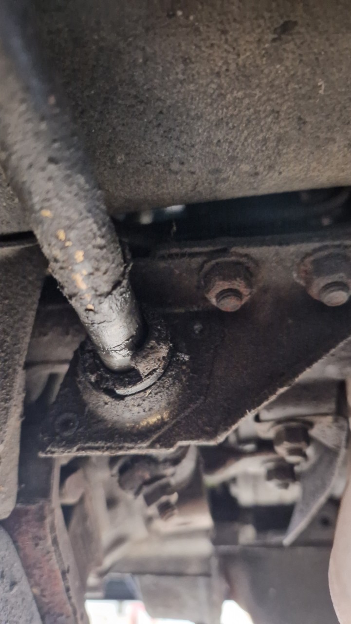

J'ai aussi des difficultés à passer la première, j'ai levé la voiture et j'ai un jeu important (entre autre) sur le palier, il il n'y a plus de joint. Ce jeu peut il être à l'origine du blocage du passage de la première?
